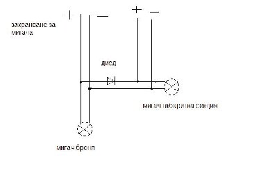

Ако съм разбрал правилно колега ти искаш да захраниш мигачите на бронята и мигачите в габаритната секция. Защо искаш да свързваш и габаритите към мигачите? Ако ги свържеш при пускане на габарит мигачите ще ти светят постоянно. Има вариант мигачите и габаритите да се свържат заедно. Та през деня да си ти светят мигачите на бронята и мигачите в габаритната секция. А пък през ноща като караш на фарове да ти свти габарита и мигача на бронята. За целта трябва да си купиш два диода които са стотинки ( не светодиод) във всеки специализиран магазин като им кажеш за какво ти трябват ще ти помогнат с избора. Та първо проверяваш с пробна лампа или мултимер кой кабел се прекасва за мигача(+или-) и запояваш диода така че като дадеш мигач да почва да ти свети и този в габаритната секция, а като пуснеш габарит диода се запушва поради обратната посока на тока и си свети само габарита. Внимавай да не обърнеш +и- като свързваш мигача на бронята и този в габаритната секция защото ще ти даде на късо. Ето и една схема която се надявам да ти помогне. Диода съм го сложил на + само ориетировъчно ти трбва да го запоиш на кабела който се прекъсва.

rado_thunder благодаря ти за отзивчивостта колега, идеята ми е - горния мигач свети заедно с габаритите, пусна ли мигач да си мига заедно с долния.
До колкото виждам схемата, просто трябва да добавя един диод за да постигна желания ефект?

Мисля че няма да стане точно както искаш . След като имаш една крушка и искаш да я ползваш хем за габарит хем за мигач. Друг вариант е ако намериш някаква крушка която да пасне там и да е с две светлини като на стоповете и габаритите . Само че трябва да е много по-малка.
