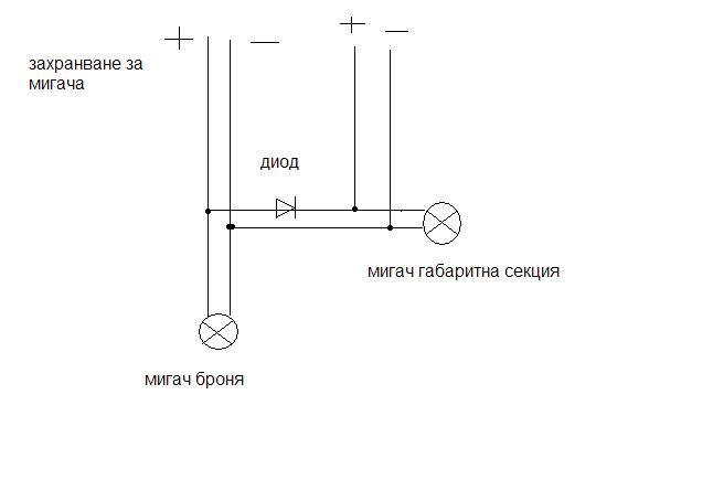

Имам вградени във фара мигачи на мястото на габарита (на аватара се вижда), но са с 5w крушки и заради това светят като при изгоряла крушка - мигат доста бързо, което ме дразни и сега размишляшам върху следния вариант:
Слагам си буксата за мигачите към тези в бронята, но пускам кабел и към крушките в габарита.(искам и горните да си светят като мигачи, защото долните са черни и едно че ще може да се заядат полицаите и другото по-важно някой може да не види, че пускам мигач).
Та главно въпроса ми е, тия мигачи в габаритната секция, ако са свързани едновременно към мигач и габарит, да речем че карам на габарит и пусна мигач ще почнат ли да мигат? (по този начин на свързване който съм описал или трябва нещо допълнително)
пп. предполагам, че ще стане по начина който съм казал, ама искам някакво потвърждение, че не ми се свалят фаровете напразно :)

Ако съм разбрал правилно колега ти искаш да захраниш мигачите на бронята и мигачите в габаритната секция. Защо искаш да свързваш и габаритите към мигачите? Ако ги свържеш при пускане на габарит мигачите ще ти светят постоянно. Има вариант мигачите и габаритите да се свържат заедно. Та през деня да си ти светят мигачите на бронята и мигачите в габаритната секция. А пък през ноща като караш на фарове да ти свти габарита и мигача на бронята. За целта трябва да си купиш два диода които са стотинки ( не светодиод) във всеки специализиран магазин като им кажеш за какво ти трябват ще ти помогнат с избора. Та първо проверяваш с пробна лампа или мултимер кой кабел се прекасва за мигача(+или-) и запояваш диода така че като дадеш мигач да почва да ти свети и този в габаритната секция, а като пуснеш габарит диода се запушва поради обратната посока на тока и си свети само габарита. Внимавай да не обърнеш +и- като свързваш мигача на бронята и този в габаритната секция защото ще ти даде на късо. Ето и една схема която се надявам да ти помогне. Диода съм го сложил на + само ориетировъчно ти трбва да го запоиш на кабела който се прекъсва.

rado_thunder благодаря ти за отзивчивостта колега, идеята ми е - горния мигач свети заедно с габаритите, пусна ли мигач да си мига заедно с долния.
До колкото виждам схемата, просто трябва да добавя един диод за да постигна желания ефект?

Мисля че няма да стане точно както искаш . След като имаш една крушка и искаш да я ползваш хем за габарит хем за мигач. Друг вариант е ако намериш някаква крушка която да пасне там и да е с две светлини като на стоповете и габаритите . Само че трябва да е много по-малка.
