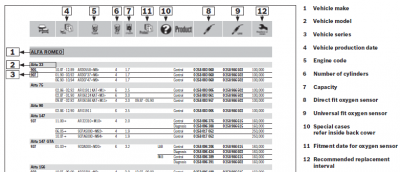

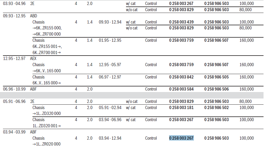

Колеги ще използвам темата ламбсондата на АБФ-фа ми е отишла мога ли да сложа от 2е мотора или някаква друга с 4 кабела понеже имам няколко сонди от 2е мотора и от бмв
bobocamaro
R.I.P
Мнения: 7510
Автомобил: Golf 3 GTI
Двигател: 2E
Re: Ламбда Сонда - съвместимост
Мнениеот bobocamaro » Пон 25 юни 2012 22:09
Виж пич, това са извадки от каталога на Бош за сонди, който е огромен.
Можеш и сам да си го разгледаш, свободен е качен в нета.
Няма значение, че моторите дето са цитирани са от Сеат.
На втория кроп е описано коя колонка какво значи, с/без катализатор, кубатура година и т.н. Гледай тея номера сравнявай, каквото желаеш.
А най-добре просто сложи една сонда от многото ти. Нищо няма да се прецака.
Един дявол знае какво се крие зад тъпaшките им парт номера, просто сложи една сонда и толко.
