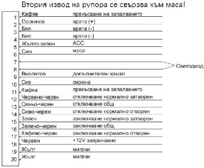

Колеги вчера реших да сложа аларма на голфа, избрах българското - сатурн м6 по много препоръки включително и тук в форума има доволни от тях.
Мисля аз да си я монтирам и търсейки как става това попаднах на тема в която много добре е описано кое, къде и как. Относно монтажа проблеми мисля да нямам, разбрах вече кое за какво е, но ме притеснява едно друго нещо: алармата оразмерена ли е да може да понесе токовете например да централното и мигачите най-вече?
Моля за помощ от някои с такава аларма.Трябва ли да се монтират допълнително някакви релета, кабелите за мигачите са два и няма да се налага да слагам диоди, ама релета някакви слагат ли се?
Доколкото разбрах краищата "мигачи" се връзват направо към мигачите, следователно тока за тях ще мине през алармата?
Кабелчетата ми се въдят малко тънички :roll:
Ето и схема на изводите:

връзвай смело
не се притеснявай нито за мигачи, нито централно
замо за прекъсване ако ти се прави, алармата позволява без реле не повече от 0.50 мА консумация

колеги монтирах алармата всичко точно, само не можах да вържа ключовете на вратите към алармата.
трябва да е кафяв с бяло кабела, но не намирам такъв долу до прага. има ли друга точка в която мога да свържа изводите "врата-" за да може да пиши като отвориш вратата.
какъв е тоя извод "врата+" :screwy

врата+ нямаш.търси кабелчето,което идва на прекъсвача за плафона на вратата.
