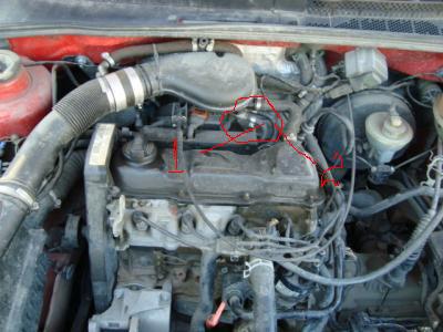

Колеги има два маркуча, които влизат в моноинжекцията и вървят по един и същ път.Идват от долната част на купето и двата.Наистина от там мирише, където влизат в моноинжекцията от към скобата.Може ли някой да ми каже за какво е единия и за какво е другия маркуч?

По единия идва бензина от резервоара до моното, а по другия се връща ненужния обратно в резервоара. Ако са напукани сменяй че :horror:

На картинката отбелязания маркуч с номер 1 ми е спукан и тече точно най-отгоре където е скобата ясно го видях тази вечер като капе.Утре ще си купя един метър и скобички.Благодаря на всички колеги отзовали се и им пожелавам безпроблемна работа на тяхните возила :да:
