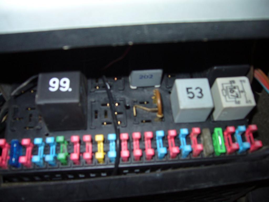

При двусекционния фар имай на предвид, че работят и 4-те крушки (на дълги), а при едносекционния само дълги...има едно мостче долу на таблото..за да светят заедно крушките

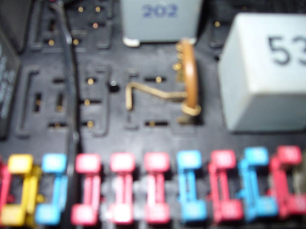

ето къде се слага въпросното мосче,има някой(даже повечето) двусекционни които са си със стандартните букси така че не се притеслявай слагаш двусекционите правиш мостчето и си готов

Ха сега кажете-от едно секционни минах на кристални-от H4 на H7!!!Та въпросът ми е:при превключване от къси на дълги как ще светят и двете светлини едновременно?Дайте ми снимки и точни обяснения!!!БЛАГОДАРЯ ако някой знае и сподели.

ще светят поотделно трябва да напвавиш този мост който е на снимката от горе и ще светят едновременно като дадеш на дълги светкат всички като дадеш на къси си светят само късите :beer
