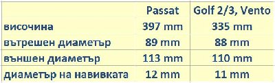

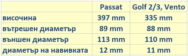

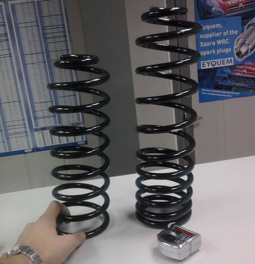

Понеже ти обещах, ето и матряла; оказа се че на Г3 и Венто са абсолютно еднакви задните пружини, а оттам и на Вентото и Г2 и джета, като изключваме GTi, VR6 и други такива; тъй че пружини от Венто няма ти помогнат. Пасатовите пружини обаче идат бая по-дълги и не знам какъв ще е резултата от монтажа им на джетата. Ето ти една снимка, да видиш нагледно разликата и една таблица в бързината с размерите ;) :да: Лявата пружина е за голф, дясната за пасат :horror:

batko_miro написа:Понеже ти обещах, ето и матряла; оказа се че на Г3 и Венто са абсолютно еднакви задните пружини, а оттам и на Вентото и Г2 и джета, като изключваме GTi, VR6 и други такива; тъй че пружини от Венто няма ти помогнат. Пасатовите пружини обаче идат бая по-дълги и не знам какъв ще е резултата от монтажа им на джетата. Ето ти една снимка, да видиш нагледно разликата и една таблица в бързината с размерите ;) :да: Лявата пружина е за голф, дясната за пасат :horror:
Железен си колега ... ами ще има клъцни, срежи с малко от пасатската иначе ще карам Кънтри mhihi

Има разлика м/у пасат комби и седан, но за съжаление, не помня каква беше. Аз съм с пасатови пружини и голфови амортесьори отзад. Работата не е много добре, но за момента (вече година и нещо) се налага. Пружината е прекалено дълга/твърда за този амортесьор и при празна кола (без пътници отзад и без багаж) е доста дразнещо. Ако се натовари (150-200кг пътници и 50 кола багаж) става супер. Всичко зависи от това, колко натоварен пътуваш предимно. Не е зле да погледнеш опцията за гумени тампони/подложки, повдигане на чашката на амортесьора с метални втулки,...

Мнениеот batko_miro » Нед 22 ное 2009 19:19
Ами на размер са еднакви тия за седан и за комби. Но пружините за комби за по-усилени от тези на седана. Това е единствената разлика mhihi
