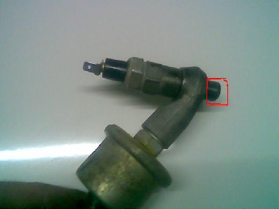

виждал съм тем в направи си сам,как колеги слагат датчик за налягането на масло от лада,прави се преход и се навива на мястото на датчика на филтъра а оригиналния датчик на прехода,та моя въпрос е ставали на този преходник защото е по щирок да го обработи малко стругаря отпред(на снимката е в червено) така че да стане с размера на датчика и да го навия там а като датчик за лампата да ползвам този който си е на снимката,тези двата датчика на снимката са от лада. Мога ли да намеря кабели за свещи за около 30тина лева,и каква марка,и кабела за бобината с тях ливърви или е отделно цял комплект ли са .колата е джетта 86набор 1.6

колеги може би аз малко не съм обяснил добре извинявам се .значи това са 2 датчика единия меи налягането на маслото а задния мисля че беше за гасенето на лампата та мисалтта ми е вместо да давам 10 15лв на стругар да ми прави нов предходник на които мога да навия оригиналния си датчик дето е на колата ми и служи за гасенен на лампата, а да използвам този от ладата понеже на това което съм заградил в червеното квадратче ако се намали размера ще се навие на мястоото на датчика на филтъра а ладовия дали ще ми върши работа (задния датчик) не този които мери налягането,това ме интересуваще или ще трябва да си направя нов преходник дано съм обяснил както трябва(оригиналния датчик на колата ми не е развален просто искам да добавя датчик за налягането на маслото)
колега честно казано и аз мислех за кабели от лада ама не го написах за да не стане много (датчик от лада кабели от лада)смешно ама щом ти си го правел и си доволен и аз ще го направя това а иначе ми прави впечетление че когато колата ми загрее и кабела като поумекне ли де да знам и диелектрика се отпуска ли нз нз и почват да светят иначе като е студена не сум ги забелязал(имах преди лада на нея никога не съм забелязал тоя не желан ефект да светят кабелите)shockhead написа:Предлагам ти да си купиш кабели за 15-20 лв за Лада

На твоя мотор има два датчика доколкото разбирам, искаш да сложиш още един който да мери налягане на масло. Ако е така най-лесно ще ти бъде да смениш самата конзола. Има конзоли с три места където може да се сложи датчик.

да колега искма да добавя датчик които да мери налягането но пък неми се занимава да сменям конзолата ,не знам този датчик от ладата не които е за налягането да другия за лампата дали ще върши същата работа като оригиналния моя си датчик ако не д аис прявя пеход нов на които да се навие и оригиналния датчик

Чакай малко...нали си имаш достатъчно технологични комуникации с маслопроводите.Те са затворени с винтове......навий датчика там ...защо ти е преходник???

колега само един отвор имам ама и вече съм дал д ами правят преходникаjoker написа:Чакай малко...нали си имаш достатъчно технологични комуникации с маслопроводите.Те са затворени с винтове......навий датчика там ...защо ти е преходник???

здравко аз сам сас точно с такива малко преработени на струг както си и показал с разлика че сам ползвал оригиналния датчик за голфа,които е за лампичката.един савет от мен внимаваи с височината като цяло защото при мен се разминава на милиметри от регулатора (вакуум)на делкото.
