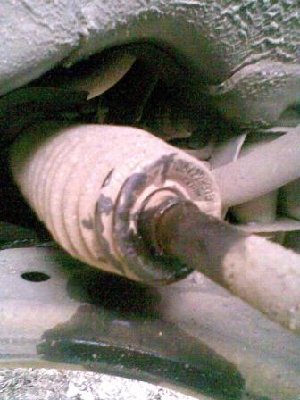

От три дена ми се губи хидравлична течност.След като днес прегледах колата
видях, че има теч при дясното колело(не от страната на шофьора, а от другата) където има един дълъг гофриран маншон(виж снимката) и теч от хидравличната помпа(от нея само сълзи).
Въпроса ми е мога ли да карам колата така до края не седмицата, че майстора може да ме вземе в петък.
Ако я карам да не стане по лошо.Колата е Голф 1.6 SR 1999 г. бензин.Ако може някой да ми каже и колко сте ми струва ремонта.
снимка на маншона

Може да нямащ серво ако истече....долей.

Долей си течност и карай докато дойде време за майстора...не вярвам да гръмне изведнъж...ежедневно си следи нивото и те така...

Някой да ме поправи ако греша, но хидравлична течност при маншон на дясната полуоска няма. Аз поне така си мисля. Това да не тече отгоре върху маншона от някъде,а ти да си мислиш че пуска той. То в него друго освен грес не би трябвало да има.

joromnt написа:Някой да ме поправи ако греша, но хидравлична течност при маншон на дясната полуоска няма. Аз поне така си мисля. Това да не тече отгоре върху маншона от някъде,а ти да си мислиш че пуска той. То в него друго освен грес не би трябвало да има.
Колегата е много прав. Не знам къде ми беше мисълта и на мен... :012:

Ходих на майстор миналия петък и проблема се оказа рейката.Смених я с рециклирана ходих на реглаж (в СБА в Овча Купел) и сега колата е ОК.
