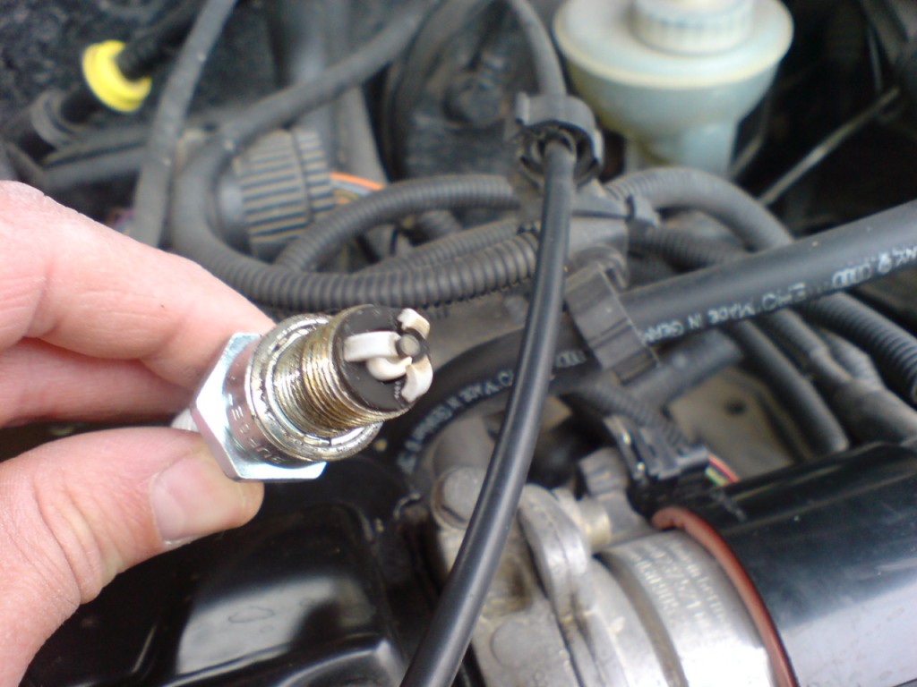

колега,извинявай,че ти пиша в темата-при мен е същата работа.Преди около 5000 км смених свещите с NGK и вчера случайно реших да ги погледна-бели са.Разлика във вървежа на колата няма.Не знам как да регулирам сместа,явно е бедна,но нали компютър я приготвя.Пък и ако така колата е по-икономична....
Колата е голф 3 ГТИ 2Е,няма газ,само бензин :Mr Green Fun

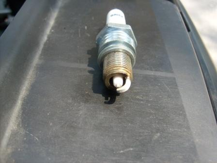

botor написа:ако не ви се е променил разхода и динамиката-не се втелявайте а си карайте
:да:
Ето същата...
zdravko555
Мнения: 642
Регистриран на: Вто 06 май 2008 17:39
Местоположение: София/Видин
Re: бял цят на електродите на свещите?Нормален ли е?
Мнениеот zdravko555 » Сря 09 дек 2009 14:41
mariovasi написа:
:да:
Ето същата...
и мойте са такива, на три различни марки свещи все бели ги вадя :roll:
