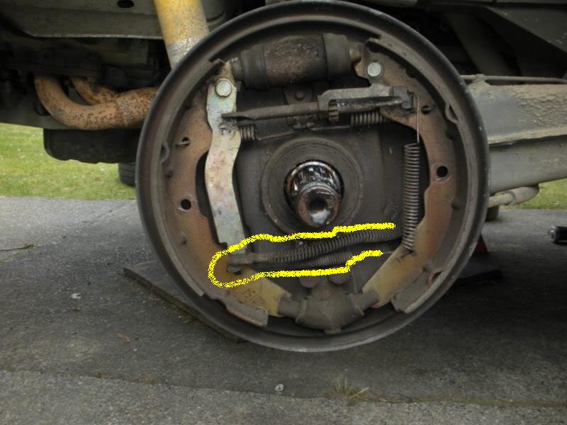

ето ти снимка на отворен барабан(да ме извини колегата че ползвам негова снимка)с жълто съм оградил жилото на ръчната,което ти прави мизерии,някаде е закъсана гумената мембрана и е влязла вода и сега е замръзнала,оправията е да го смениш с ново :)

PuShE_ написа:ето ти снимка на отворен барабан(да ме извини колегата че ползвам негова снимка)с жълто съм оградил жилото на ръчната,което ти прави мизерии,някаде е закъсана гумената мембрана и е влязла вода и сега е замръзнала,оправията е да го смениш с ново :)
То за барабан на мене ми е ясно как седят нещата ама как седят нещата при дисковите. Явно не съм пояснил по горе Г2то е ГТИ с дискове навсякъде.
