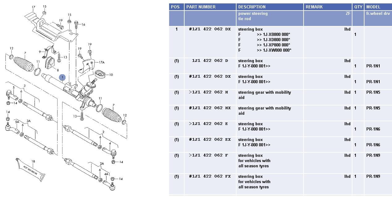

joromnt
Мнения: 2903
Re: Рейка за Голф 4
Мнениеот joromnt » Вто 15 дек 2009 18:15
С ограничените ми познания за работа с ЕТКА изкарах това, но си мисля че има номер за рейката? И има разлика в моделите така като гледам по таблицата.
Последна промяна от joromnt на Вто 15 дек 2009 18:30, променено общо 1 път.

Мнениеот kiki1 » Вто 15 дек 2009 18:24
Със сигурност има разлики,но като я свалят евентуално ще го препиша.А иначе ето рамата ако някой може да помогне:WVWZZZ1JZYW442865 ,AGR мотор :bowdown
