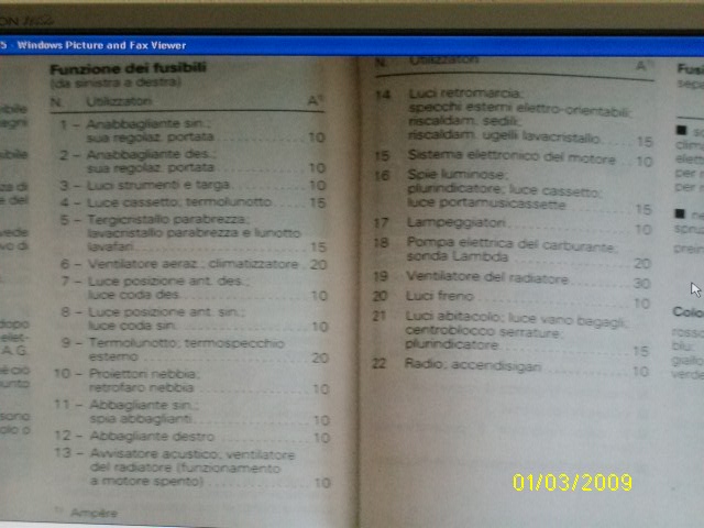

никаде не открих обяснение за предпазителите за голф2 90год. имам книжка на колата ама е написано на италински ама нищо не разбирам. Ще съм много благодарен ако някой ги напише по номерация. Предварително благодаря.ще се опитам да пратя и снимка.

съжалявам ама нещо не мога да изпратя снимката

за съжаление нее така просто съжалявам че не мога да кача снимка щото не знам как за да ви покажа какво пише, но със сигурност реда е друг

а на моя пише следното:
1-Аnabbagliante sin.;sua regolaz. portata.......10A
2-Аnabbagliante des.;sua regolaz. portata.......10A
3-Luci strumenti e targa........................10A
4-Luce cassetto;termolunotto....................15A
5-Tergicristallo parabrezza;lavacristallo
parabrezza e lunotto lavafari.................15A
6-Ventilatore aeraz.;climatizzatore.............20A
7-Luce posizione ant.des.;luse coda des.........10A
8-Luce posizione ant.sin.;luse coda sin.........10A
9-Termolunotto;termospecchio esterno............20A
10-Proiettori nebbia;retrofaro nebbia...........10A
11-Abbagliante sin.;spia abbaglianti............10A
12-Abbagliante destro...........................10A
13-Avvisatore acustico;ventilatore del radiatore
(funzionamento a motore spento)..............10A
14-Luci retromarcia;specchi esterni elettro-
orientabili;riscaldam.sedili;riscaldam.ugelli
lavacristalo.................................15A
15-Sistema elettronico del motore...............10A
16-Spie luminose;plurindicatore;luce cassetto;
luce portamusicassette.......................15A
17-Lampeggiatori................................10A
18-Pompa elettrica del carburante;sonda Lambda..20A
19-Ventilatore del radiatore....................30A
20-Luci freno...................................10A
21-Luci abitacolo;luce vano bagagli;centroblocco
serrature;plurindicatore.....................15A
22-Radio;accendisigari..........................10A
това са моите бушони и никъде не срешнах превод но по подреждането на ампеража мисля че има разлика с предоставените по горе схеми.Ще съм благодарен ако някой ми изпрати превод на тази схема.

ти четеш ли какво съм написал 5 метра горе?
коя година ти е голфа?
отговаряш си сам на себе си и според снимките от линк-а си намираш бушона който те интересува...

ИВСЕ ПАК ИМА РАЗЛИКА ОТ ПОСОЧЕНИТЕ ПО ГОРЕ,НО ВЕЧЕ НЯМА ЗНАЧЕНИЕ
