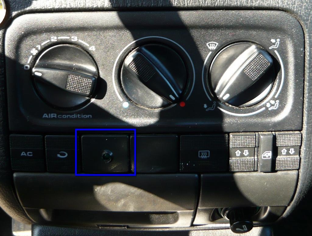

Искам да ви попитам дали някои знае за какво служи показаната на снимката в синьото каре Лампа(зелен диод), намирасе на таблото между ботоните за климатика и нагряването за задното стъкло? Когато пусна аварйните светлини започва да мига с тях.
Единсвения път до сега в който светна постояно след даване на контакт - се наложи да сменям запалителната бобина. След тази смяна не съм ходил на диагностика, колата запали с новата за сега 1-година няма проблем.
Благодаря ви предварително за мненията и коментарите!

Ами колега на мен ми прилича на диотче за аларма провери дали някога не си имал, аз имам същото самоче червено имам и други неща останали от алармата и затова мисля че е от нея, но когато разглабях конзолата за парното забелязах че този диод е свързан към запалката, така при теб може да е вързан към авариините и затова да мига при пускането им.

Колега "Escap3" колата когато я купих нямаше аларма.
Ако светеше само с аварйните бих се съгласил с теб, но както вече писах свети при някакъв проблем с двигателя. Виждал съм така и на други комбита(само че други изпълнения) и тяхните собственици незнаеха за какво е. А за връзването и е самостоятелно с отделни кабели. Предполагам че е свързана с компютера на колата, но несъм сигерен може и да се заблуждавам.

колега а теглич имаш ли?ако имаш този диод трябва да ти е за ремаркето ад ти показва дали светят мигачите или нещо такова.дано да съм ти бил полезен

На тъста голфа има абсолютно същия светодиод на същото място.
Колата е Г3 комби с теглич, по спомен и там святкаше нещо с мигачите.
