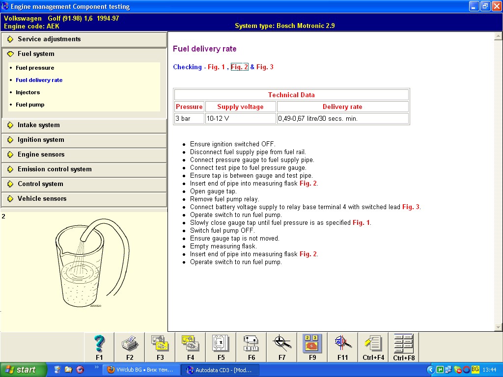

ако и така не тръгва никога няма да тръгне. иначе в аудатата (не съм сигурен дали беше там) гледах данни колко литра (грама) трябва да изпомпи за определено време

ето:
