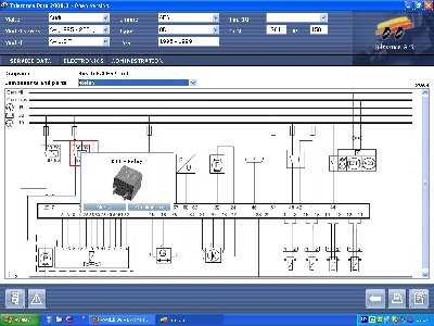

Re: Реле J106
ако не става въпрос за това реле,то би трябвало да се намира в блока на АBS !!
- overapac
- Мнения: 712
- Регистриран на: Сря 03 дек 2008 23:56
- Местоположение: България

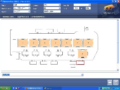

Re: Реле J106
на предната схема е показан бушон,но това мисля ,че е релето:

Re: Реле J106
Мерси много колега ще пробвам да видя дали е то ако не е най-вероятно ще е на самата помпа на ABS-а.
А да ви обесня по подробно блокирали са и 4-те колела колата неможе да помрадне.Когато се изпусне и се обезвъздуши при парвото натискане на педала накладките пак затягат и не отпускат.След диагностика с Vag-Com излезе грешка 00302 Solenoid Valve Relay (J106). Трия я грешката и пак се появяева.За това аз си мисля че релето е изгоряло и след смяна с ново всичко ще сработи.
- overapac
- Мнения: 712
Re: Реле J106
гледай по втората схема,мисля да е !!
там са две релета-една за помпата на ABS и още едно,ще ти пусна схема на ABS
там са две релета-една за помпата на ABS и още едно,ще ти пусна схема на ABS- overapac
