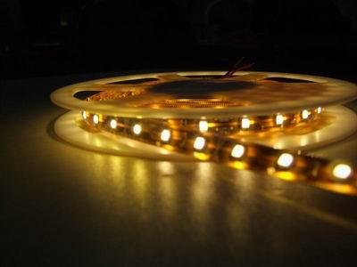

За тази лента става въпрос.

Мнениеот bobocamaro » Пон 15 фев 2010 22:19
kriso_495 написа:Това са диодчета направени като лента и има кабели за свързване.Там от където ги купих ми казаха , че хората ги свързват с габаритите обаче аз искам да ги сложа отпред на решетката.Мерси за приведствието.
Нямаш проблем тогава,вържи ги към габаритите,не са с висока консумация но питай в магазина за работното им напрежение за да не ги изгориш.

щом са на лента са на 12волта,такаче направо на габаритите,самоче колко ленти ще сложи,дане стане така утре нова тема,хора къде ми са габаритите :063: не е нужно да разпъва кабели от купето към решетката,направо от буксата на габаритите :012:

enigma79 написа:щом са на лента са на 12волта,такаче направо на габаритите,самоче колко ленти ще сложи,дане стане така утре нова тема,хора къде ми са габаритите :063: не е нужно да разпъва кабели от купето към решетката,направо от буксата на габаритите :012:
Две ленти по 30 см.

Колегата да вързва смело,токущо прочетох че лента от тоя тип
(примерно,не знам какви са неговите) на 12в консумира 2.4 вата за дължина 50 сантиметра.Може да опаше целия голф с гирлянди откъм габарита.
