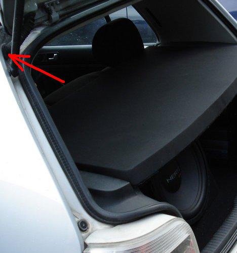

пак ти казвам колега.огледай кабелчетата.според мен ето тук се крие проблема ти.ако не е там трябва някой, който разбира да види къде е прекъснат.дано да е там.

Не колега, при мен не е така. Централното заключване не му действа изобщо.
crank666 написа:пак ти казвам колега.огледай кабелчетата.според мен ето тук се крие проблема ти.ако не е там трябва някой, който разбира да види къде е прекъснат.дано да е там.
Днес го погледнах и всичко си е точно. Няма прекъснати кабели. :)
