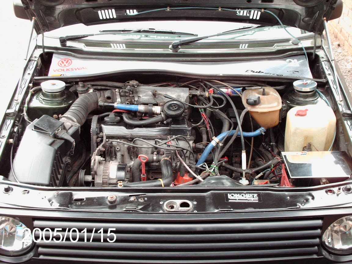

Същия е, само че на този не мога да разбера карбуратор ли е или инжекцион...аз съм с моно инжекция и отгоре е различно при мене... инжекциона ми е черен и е точно отгоре по средата и е кръгъл... а и нямам такива джаджи по въздушния филтър...
И аз залагам на RP, понеже отгоре над моното там където влиза тръбата от въздуховода е с кръгла форма и заоблен, това "кръглото" всъщност не е точно кръгло ами по-скоро е между кръгло и елипса в единия си край. Същият е и при ААМ, предполагам и ABS...

Мнениеот SpoileR » Сря 20 яну 2010 1:54
stefan4o написа:
Точно този е:
Благодаря много за полезната информация! :beer :beer :beer
