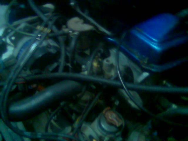

Мнениеот zdravko_jett » Пон 15 мар 2010 21:42
мисля че лепенката на бегажника е няма, ама пак ще проверя, до свеща пак ще проверя ама и там търсих, имам една снимка на двигателя ама длаи ще свърши работа, няккъде в едни таблици сравнявах имам катализатор(имала е) киловатите отговаряха,карба и годината излезна че е RF ама пак не съм сигурен

Мнениеот zdravko_jett » Пон 15 мар 2010 22:23
и от тази таблица на линка които ми прати колегата ми се струва че е RF

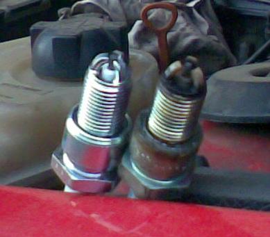

за да не пишанова тема питам тука, някой занае ли как се регулират разтоянието на 3катодните свещи и дали вобще се регулира, същотото ли е разтоянето като при двуполусните свещи или по малко

zdravko_jett написа:за да не пишанова тема питам тука, някой занае ли как се регулират разтоянието на 3катодните свещи и дали вобще се регулира, същотото ли е разтоянето като при двуполусните свещи или по малко
не се регулира попринцип!
