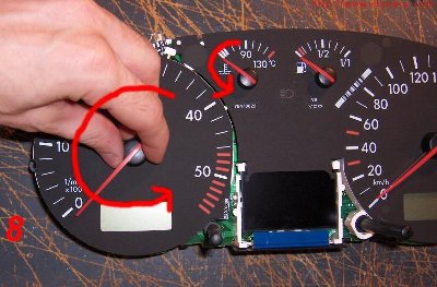

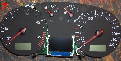

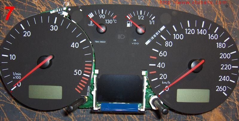

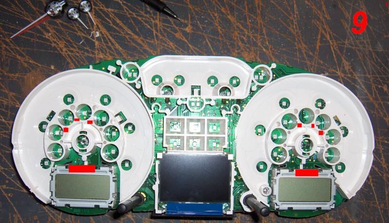

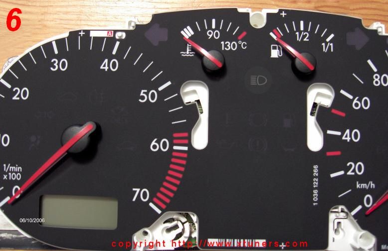

Не е задължително да махаш волана. Таблото много лесно се вади после диодите са ужасни за смяна. С син цвят са отбелязани диодите на втората снимка. Ако искаш да видиш как се сваля таблото кажи и ще кача снимки.

Ако не те затруднявам качи снимките.Много ще са ми полезни.

само внимавай има 2 болта които се развиват за да излезе таблото най-добре да ги развиеш с магнитна отверка защото има опасност да паднат и тогава :banghead: ще ти дръчат постоянно.

Много благодаря!Обяснение като по учебник.Ще се справя.
