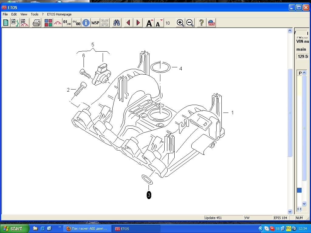

на всмукателния колектор има едни о-пръстени ,които с течение на времето се спичат и дърпа въздух! heavy metal zork
overapac
Мнения: 712
Регистриран на: Сря 03 дек 2008 23:56
Местоположение: България
Re: Пак гасне! АЕЕ двигател, АМАН!
Мнениеот overapac » Чет 09 сеп 2010 11:36
ето:
