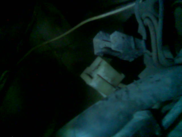

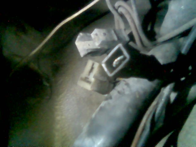

става въпрос за тези букси,колата е джетта 1.6 карб,86набор. в други теми съм чел че голфа има оставени кабели за халогени предполагам и джетата може би има и аз тях търся, пък и да разбера за какво са тези букси, но ток не идва от тях пробвах ги
ТЕЗИ СЕ НАМИРАД ПОД РАЗШИРИТЕЛНИЯ СЪД,НЯМА ДРУГИ В КОЙТО ДА СЕ ВКЛЮЧАТ

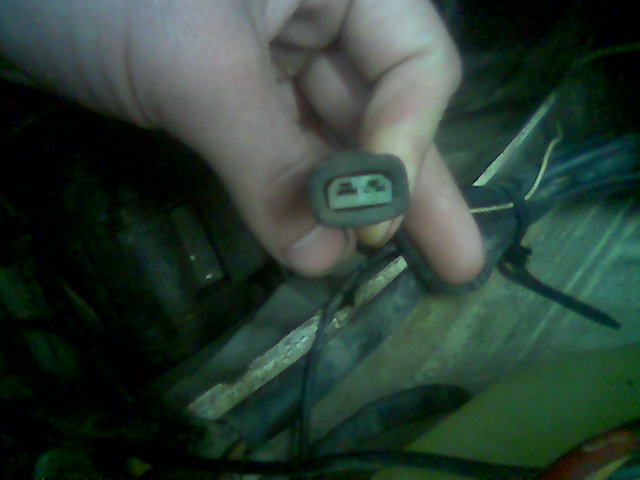

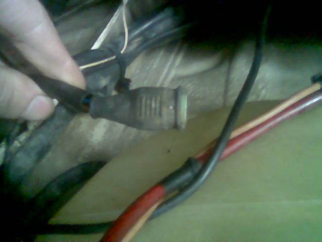

ТАЗИ БЕШЕ МЕЖДУ КАЗАНЧЕТО ЗА МИЯЧНОТО И АКУМУЛАТОРА

По ред на номерата
1-ва снимка ниско ниво на спирачната течност
3-та снимка бялата е за халогени а двете черни за странични мигачи

Re: какви са тези букси-джетта
Мнениеот znainainai » Сря 24 мар 2010 11:36
За да дойде ток на нея и по конкретно на кабел жълт със бяла лента трябва да сложиш реле на 7-ма позиция на бушонното табло. От там колата трябва да е на къси и да включиш лампите за мъгла копчето е на две степени първата степен е за халогените а втората халогени+мъглянка :wink:
