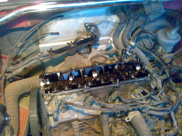

запчване на разглобяването
новия вал от 2Е
вече разглобен
на вала пише разни букви и цифри,с което се обозначава че е от 2Е
за утре ми остава да купя двата ремъка за алтернатора и хидравликата и тампона под карбуратора.като го запаля пак ше има информация

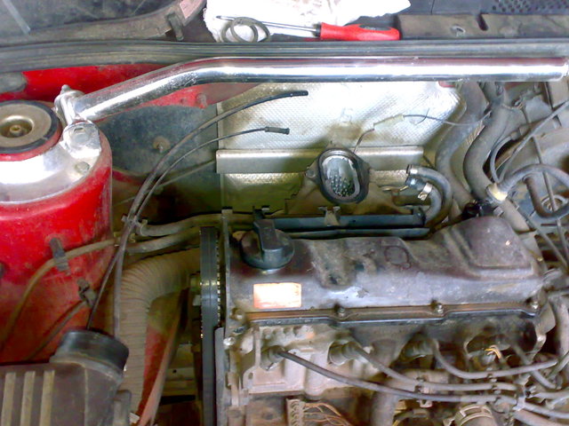

Мнениеот vw_derby » Пон 27 апр 2009 22:11
сглобихме колата :banana ,за което много се радвам,запали работи горе долу добре.Не можахме да уцелим центровката , та ходихме на комп.Разлика има в ниските обороти(голяма)и високите , но по малка.По бързо се изстрелва на светофарите и в байрите не се задъхва като преди
