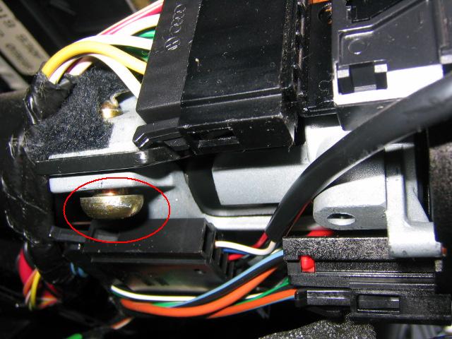

Махни пластмасите около волана и виж дали не е разхлабен следния болт:

Ок утре на светлото ще разглобя да видя мерси колега ,
като махна пластмасите нали, еарбега немога да го разбутам
,смисъл отдолу мога спокойно да си разглабям

Да развиваш два болта от долу и махаш долната пластмаса и гледаш.

нее от тези болтове все пак мерси колега ,

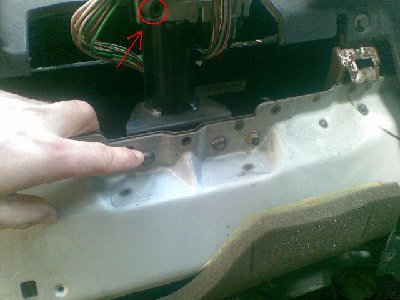

лагерче в долния край на кормилния прът като се наведеш и погледнеш точно преди карето на рейката ще го видиш

може само лагера
принципно пръта е от 2 чати при 2ката при 3ката не знам как е ама не вярвам да е по-различно
отделят се 2те части на пръта и в долната част лагера остава свободен
от там нататък обаче не знам домързя ме да го сменя mhihi

да на две части мисля а каде се отделя там от шарнира ( вътре в колата ) или някаде отдолу
