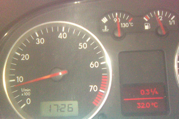

pedalchobaba
Мнения: 1430
Регистриран на: Вто 01 юли 2008 14:30
Re: Разход на място голф 4
Мнениеот pedalchobaba » Сря 22 май 2013 15:22
Имах предвид това:

Мнениеот zografski » Сря 22 май 2013 15:30
pedalchobaba написа:Имах предвид това:
Е точно де, и аз за това говоря, но при мен не го показва когато спра на сфетофар примерно, въпреки че съм с full fis, а не с half като твоя, но не би трябвало да има разлика, според мен и на моя голфец би трябвало да показва л/ч, а не само л/100км, но уви няма... коя година ти е голфчето, да не би годината да играе роля?
