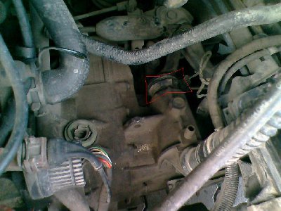

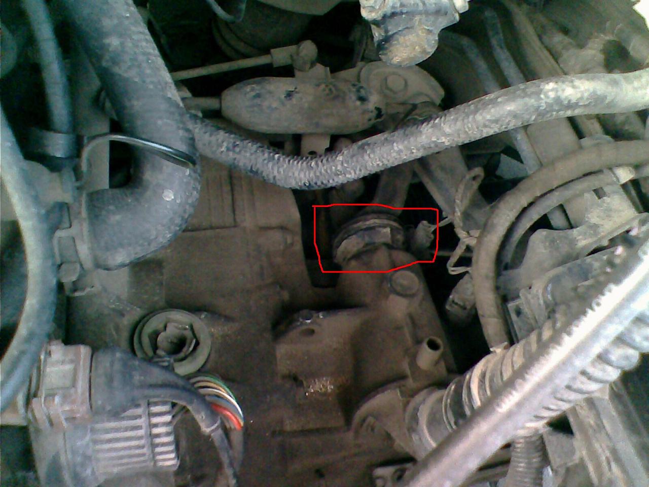

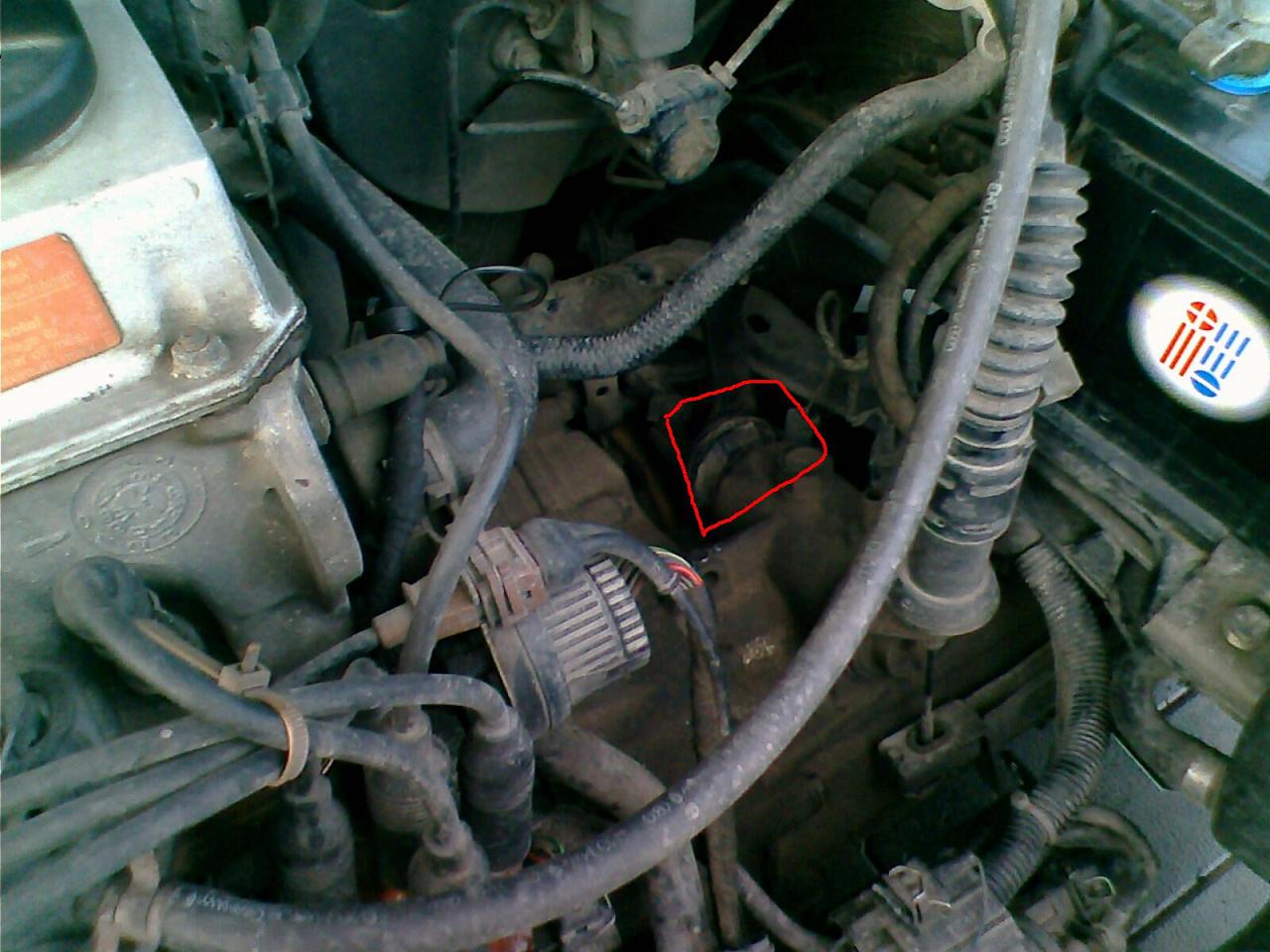

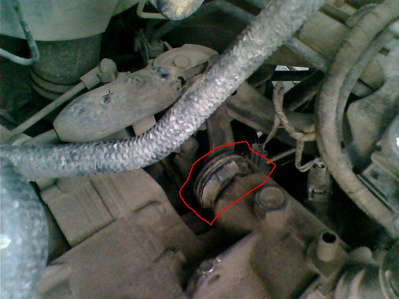

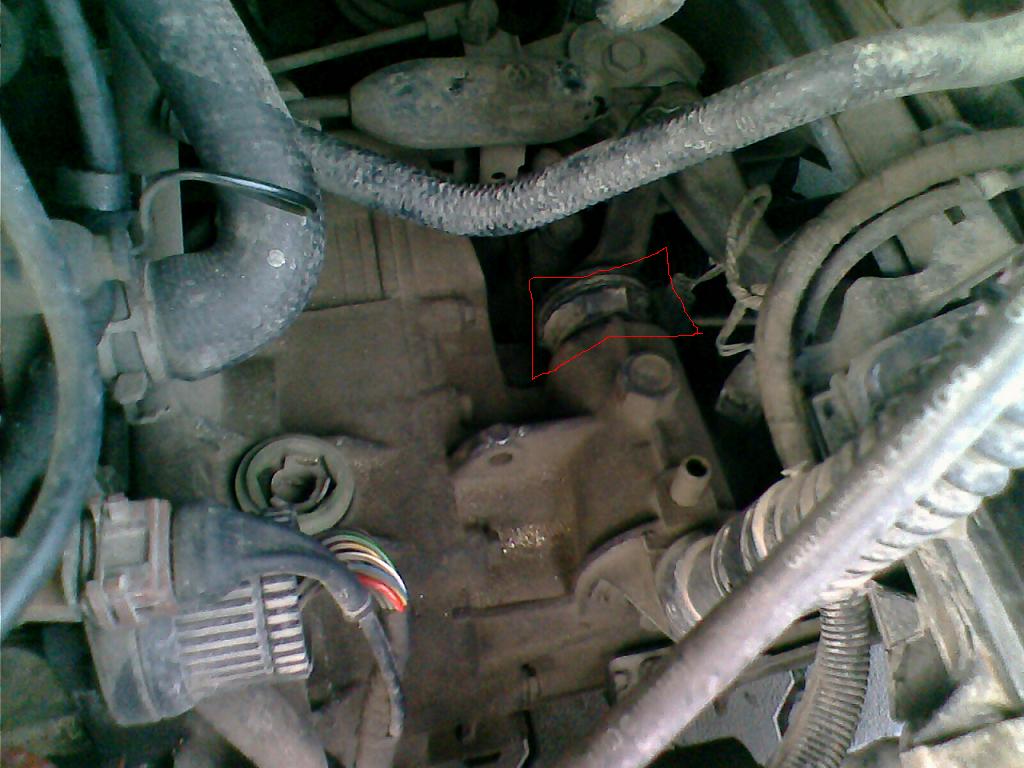

Здравейте колеги,искам да ви питам някои сменял ли се е маншона който е на избирача на скоростите.Колата е голф 3 ГТИ 2Е 93г.Питам защото като гледам трябва да се разкачи за смяната му една малка щанга от механизма за превключване на скоростите и се притеснявам ако я разкача и закача да не се получи после по-трудно "целене" на скоростите.Ще се радвам някой ако я е сменявал да сподели има ли особености и как точно става,има ли риск да "разстроя" механизма?
На снимките съм оградил с червено маншона за който питам.
Мерси предварително :beer :ahoy

Така по снимките прилича на моята, която влиза само по един начин. Но нищо не ти пречи да бележиш с две резки.

нищо няма да рзстройш колега разкачаи планката и сменяй смело,избирането на скоростите се разбазиква от съвсем друго място,и по друг начин :да:

Извинявам се че отклонявам темата, но снимките на колегата ми помагат да поясня ситуазиата.Колата ми остана на 1ва и не можеше да изключи. След използване на търсачката, предположих синхронизатор или селектор.Когато почнах да оглеждам за номера на кутята, забелязах че болта отгоре на селектора Н24(вижда се на снимките точно под ограденото) е доста разхлабен.След затягане само на ръка скоростите се оправиха.Ако може някои по вещ да сподели има ли причина да не продължавам да си карам смело Голфа(1.4 АЕХ)
