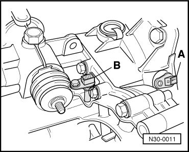

VW принципно нямат такъв навик,но на много коли,датчика за положение на коляновия вал наистина седи на скоростната кутия.Там той чете импулси от зъбите на маховика и дефакто чисто механично като датчик е монтиран на корпуса на скоростната кутия,понеже там седи маховика :)
При VW обикновено датчика седни или отпред на блока или в задния край на блока.Не можах да намеря картинка обаче къде точно са го набутали при АЕК.

Fig.2 Engine and gearbox speed sender
A- Engine speed sender -G28-
‒ Disconnect or connect connector.
‒ Remove or install sender.
B- Gearbox speed sender -G38-
