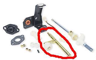

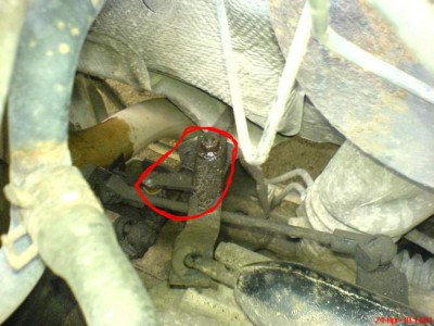

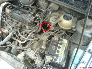

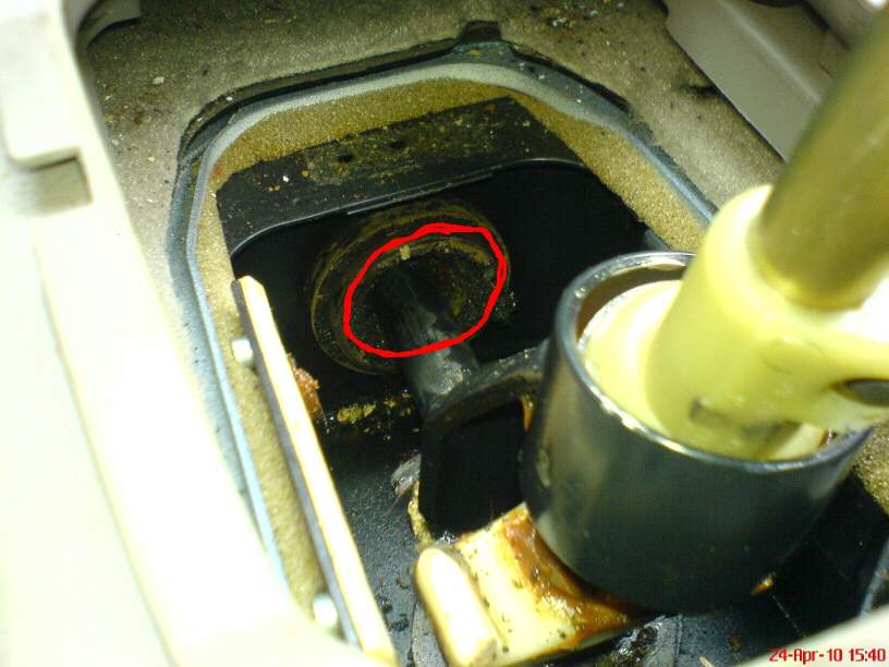

Ето какви ги свърших днес... Ходих до едно магазинче и купих лостчето с "ябълката" за 14лв. Смяната наистина не е трудна. Трябва само малко WD40, малко гедоре с камък 13 и клещи за зегерка (не съм сигурен дали не бъркам термина). С подходящи инструменти става за 15 минути, но уви аз нямах гедоре и се измъчих докато разбера, че комшията има... Та смених го това нещо и изчезна луфта "напред-назад", както каза и andro_ по-горе(всичко е обяснил супер точно :bowdown ) Остана този настрани и се иказа, 4е единия "оранжев тампон е сдал багажа. Само ги набутах навътре, но това е само временно решение. Някой ако знае някой да има само тези тампони и не му трябват, нека се обади. :) Ето и малко снимки, та ако се заемете да го правите, да придобиете и визуална представа.
Някой ако има нужда от помощ - да казва. Поне това го мога вече. :077:
Лостчето с "ябълката"
Мястото, където се намира лостчето с "ябълката"
От по-близо лостчето с "ябълката"
Единия от "оранжевите тампони"
