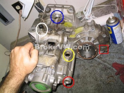

Свали шофьорската гума,това е пробката за източване шестограм 16 май беше.Трябва да прокапе масло
За наливане може през датчика на спидометъра.Има и друга дупка но не помня къде е,не бъзикай пластмасовата тапа на маховика-тя е за центровка.Ето една по-бесна снимка
жълт и червен пръстен ти трябват наливане/изливане

17 е шестограма
