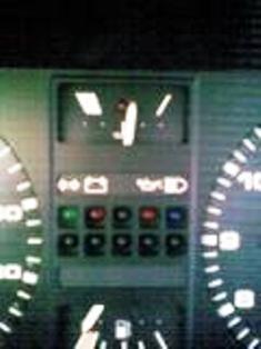

Здравейте от мен искам да питам за датчици който са на снимката - ползвал съм снимка на колега мисля че се вижда идеално - та въпроса ми е кой от двата I и II - датчика е за показване на стрелката на таблото / дайте мнение за първия и за втория за какво служат / че моята стрелка си показва когато си иска, иначе тия дни смених термостата че въртеше и двата кръга и нямаше парно и не загряваше като хората, но сега като не ми показва и температурата на таблото е неприятно а идват и жегите и се сещате че в един момент може да стане фал. :D мерси предварително. Забравих да кажа колата е голф 2 - 1.3 двигател - МН мотор.

Да, ето ме отново ето една снимчица искам да ми кажете на какво се дължи това положение и защо така се получава някаква причина - не винаги го прави но от време на време е така - мерси.
Zlobomir
Мнения: 991
Регистриран на: Сря 15 ное 2006 10:46
Re: датчик за температура
Мнениеот Zlobomir » Пет 21 май 2010 23:41
В какви моменти го прави, да не се окаже, че е грешен датчик/стрелка?
