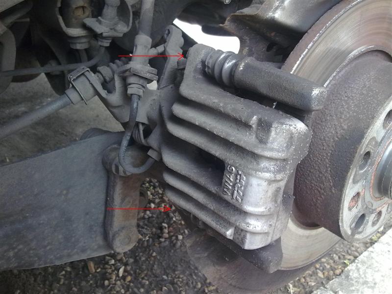

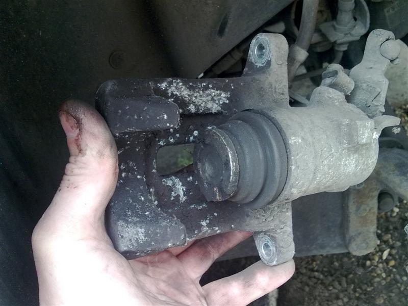

Понеже видях доста зор със смяната на задните накладките на моят голф 4,искам да драсна една темичка в която ще приложа само снимков матерял.Без да обяснявам,ще покажа само особенностите!

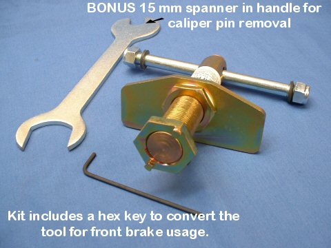

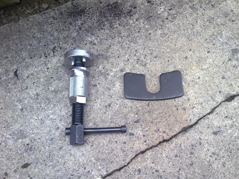

Значи по принцип ви трябва такъв инструмент,или една скоба за вадене на лагери по якичка.
Защото при задните накладки на голф 4,бора,пасат,поло... сигурно е едно и също!
За да върнете боталото в крайно положение,трябва освен да се натиска буталцето и да се върти по посока на часовниковата стрелка.Ако не се върти,никакви удари не помагат ако ще и 10кг. чук да вземвте!!! :banghead:

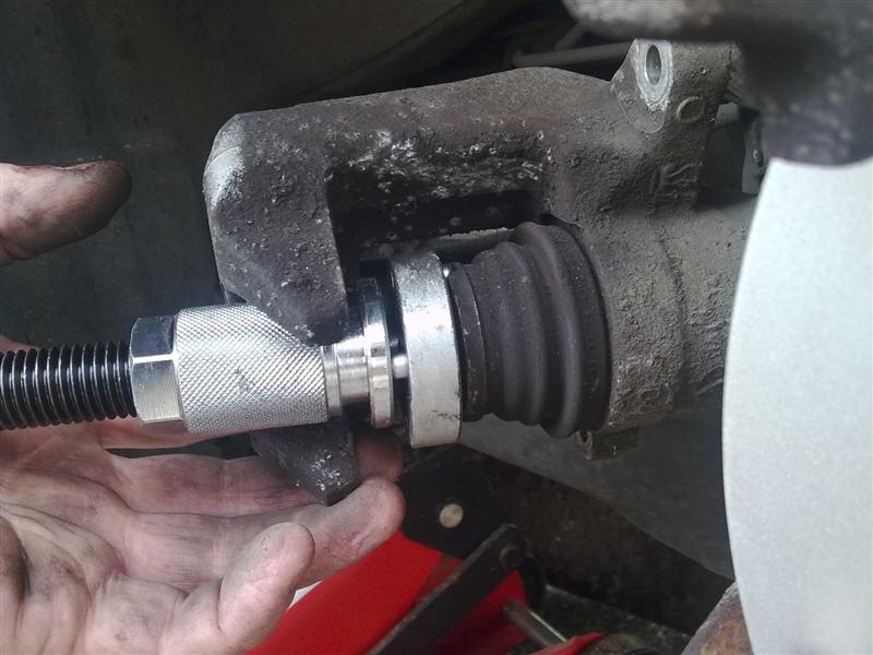

Мнениеот deversant » Нед 16 май 2010 11:08
А ето и темата в друг сайт!

Да споделя и аз моя опит.
За прибирането на буталото навътре става и без този инструмент, а с негов импровизиран.
В случая аз използвах Гаечен ключ за ъглошлайф - стандартен (ето как изглежда http://www.toolpak.bg/product/249/gae4e ... standarten ). Двете пъпки на ключа се слагат в двата отвора на буталото и с лост от гидория натисках ключа за шлайфа към буталото и едновременно с това го въртях(въртях ключа за шлайфа, а лоста гледах да държа неподвижен).
Надявам се да съм помогнал на някой. :да:
