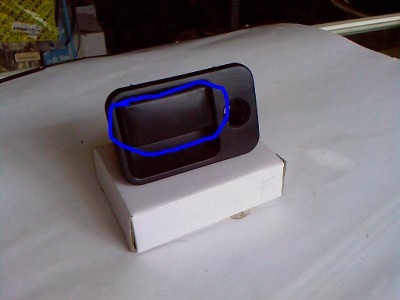

Колеги,
Благодаря за съветите! За варианта със бравичка от Голф и аз се присетих по някое време. Но се замислих, че проблема ще се реши само временно по този начин. Факт е, че тия пластмаси се чупят - не са ги направили достатъчно здрави (Говоря за палчето, което натиска въртящия се елемент в бравичката). Та аз го реших по следния начин: пригодих парче метал с извивката на оригиналната пластмаса, напаснах я на дръжката и наслоих poxipol до необходимия размер и форма. След това малко шкурка и това е. Стана много здраво. Сега би се счупило всичко останало, но не и тази част. Необходимо е половин опаковка Poxipol и малко търпение :)
