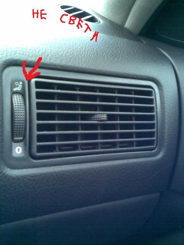

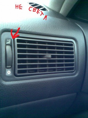

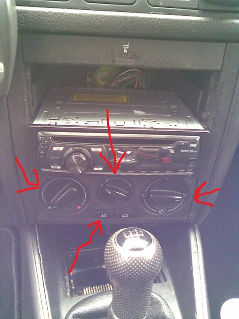

Здравейте колеги. Имам нова придобивка Голф 4 ТДИ АГР мотор. Всичко работи по колата освен когато включа светлините габарит,къси и вътре таблото светва синьо, копчетата за ел. стъклата червено, но където е климатика, врътките за парнтото и въздуховодите на таблото ( врътките за отваряне и затваряне) не светят. Пълен мрак. Сидито не е оригинално и поставката (една дупка) над него липсва. Може ли да са прекъснали някой кабел?
Ще чакам разяснения може би и снимки на схеми и т.н.
Благодария Ви.

Врътките на въздоховодите няма как да ти светнат, освен ако не сложиш такива от Бора...
предполагам че на врътките на климатика ти е изгоряла отзад подсветката :да:

Добре киолеги, подсветката е изгориала. Пак да попитам преди да счупя нещо. Трябва да извадя врътките на парното и вентилатора или да се помъча да извадя цялото устройство и да търся отзаде въпросните крушки или диоди. Пояснете да дърпам ли или нещо по специфично трябва да се извърши. Немога да спя вече....
Мерси предварително

Проблема е решен, чрез замяна на крушката показан по начина на линка от колегата(pedalchobaba). Само и единствено тя се сменя. Няма други крушки на врътките. Използвах маркуче от системи или от тези за въздуха на декоративни рибки. Маркучето влиза точно по мярка и с помоща на пинсети се издърпва много лесно. Това е начина. Ако е без маркучето се плъзга крушката и може да се счупи при стискането. Еххх креативни хора сме ние Българите :mrgreen:
Бравооо !!! Крушката ми струва 50 стотинки 12V, 1,2W.
