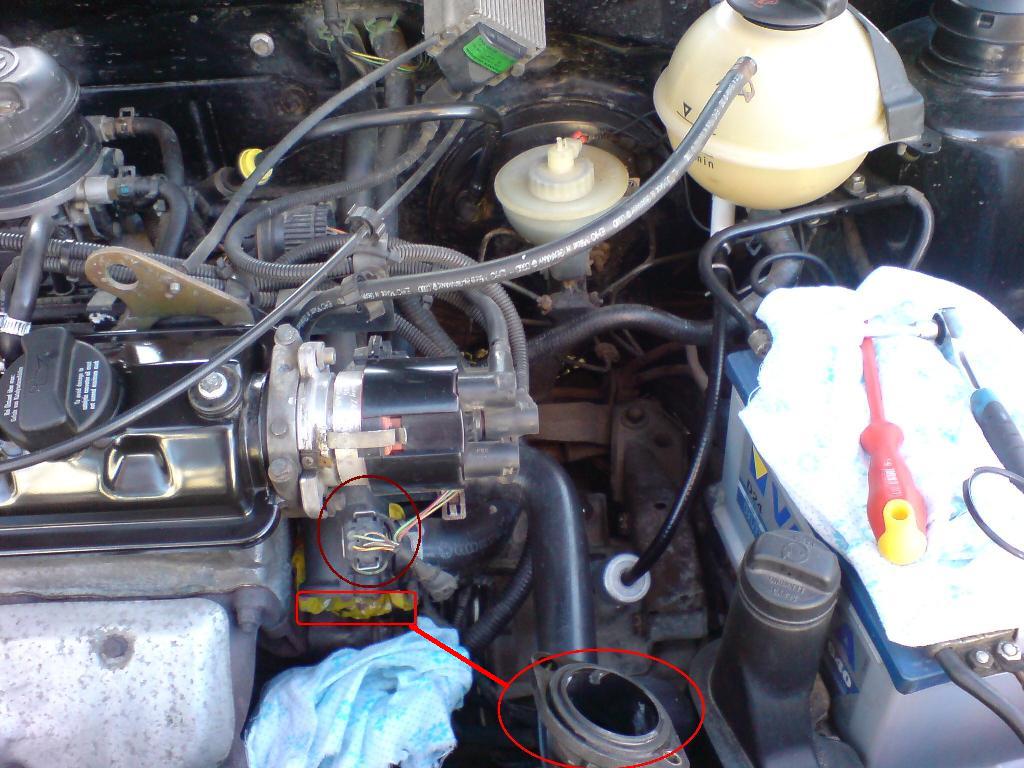

gadniqt написа:само не съм проверил преди 80 дали е отворил,да не би да е заседнал постоянно отворен
Първо виж кога отваря според мен не е датчик.
Термостатът на ABU на криво не може да влезе ,прилепне ли добре коляното край.
ПП Есента смених 8 термостата докато уцеля.
Снимката е някъде към 3-4тия :D
Последна промяна от mariovasi на Нед 23 май 2010 20:37, променено общо 1 път.

Това където си ми го оградил, знам че е за термостата,но по малкият кръг с жиците, където е от датчика ли идва,че аз го вкарвах/изкарвах тоя куплонг и може да не съм го вкарал като хората нещо.

Re: Проблем с температурата,след смяна на тройника - Г3
Мнениеот mariovasi » Нед 23 май 2010 20:45
:roll: Това е датчика който ти казват колегите по горе.
Той щраква като щипка...а и може да влезе само
по един начин.
Знаеш ли кво направих веднъж (и аз имах такива неволи).
Отидох до магазин на А+ ,помолих момчето да ми даде един датчик.
Отворих капака пред магазина ,развих капачката на антифриза ,и я завих.
Свалих стария датчик (скоба е и с клещи) ...да са истекли 50 гр. антифриз,
и сложих новия .
Пробвах видях и се убедих че положението е същото и върнах стария.
Момчето от магазина каза
"Поне пробва".
ПП Щото утре майстора ще ти каже "давай те тия са тъй".
Пък знам ли , може да е съвестен да ти обърне внимание.
