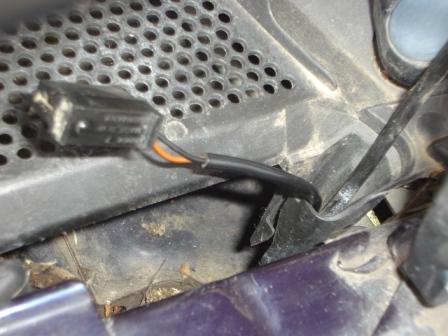

какъв е този кабел?голф-3.
mirkata 4020
Мнения: 905
Регистриран на: Пон 13 окт 2008 11:57
Автомобил: vw mk3
Двигател: 1996
Местоположение: Ловеч-старият град
Мнениеот mirkata 4020 » Съб 29 май 2010 10:22

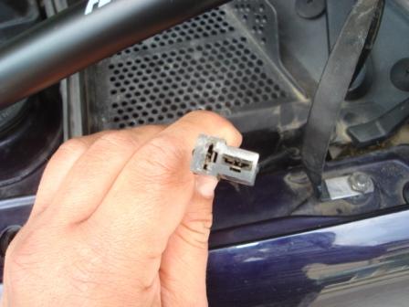

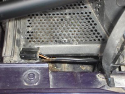

Колеги,какъв е този кабел намира се в двигателният отсек точно под пластмасовата кора,зад казанчето на охладителната течност.Има букса с черен и тъмно червен кабел,на него никога нее имало закачено нищо- :banghead: снимки:
Vento
Мнения: 2882
Регистриран на: Вто 08 юни 2004 10:34
Автомобил: Vento+Golf 2+Golf 3
Двигател: ABS+ABF+ABV
Re: какъв е този кабел?голф-3.
Мнениеот Vento » Съб 29 май 2010 10:27
за пръскалки с подгряване е, излиза 12V на него при включване на копчето за реотани задно стъкло.
BOCOO
Мнения: 517
Регистриран на: Сря 11 фев 2009 9:23
Автомобил: golf3
Двигател: AEE 1996
Местоположение: svishtov
Мнениеот BOCOO » Съб 29 май 2010 10:28
да не е за подгряване на пръскалките на чистачките
mirkata 4020
Мнения: 905
Автомобил: vw mk3
Двигател: 1996
Мнениеот mirkata 4020 » Съб 29 май 2010 10:31
отивам да премеря,има ли ток като пусна нагревателя,ако е така ще започва търсене на пръскалки с подгрев :да:
Vento
Мнения: 2882
Мнениеот Vento » Съб 29 май 2010 10:32
Купи си нови, че старите 90% са изгорели.
mirkata 4020
Мнения: 905
Автомобил: vw mk3
Двигател: 1996
Мнениеот mirkata 4020 » Съб 29 май 2010 10:42
значи ток има постоянно,смисъл със и без включен бутон на нагревателя на задното стъкло.Дам ли на контакт има ток на буксата.А пръскалките със тяхна инсталация ли се продават и евентуално някаква цена?Явно ще ползвам този кабел,ще го вържа към бутона за задният нагревател.Но защо все пак там има ток винаги(когато е на контакт или работи колата) :banghead:
enigma79
Предупреждение за вечен БАН
Мнения: 3268
Местоположение: Хасково
Мнениеот enigma79 » Съб 29 май 2010 10:44
mirkata 4020 написа:значи ток има постоянно,смисъл със и без включен бутон на нагревателя на задното стъкло.Дам ли на контакт има ток на буксата.А пръскалките със тяхна инсталация ли се продават и евентуално някаква цена?Явно ще ползвам този кабел,ще го вържа към бутона за задният нагревател.Но защо все пак там има ток винаги(когато е на контакт или работи колата) :banghead:
Измери и на задните прозорци дали има ток до буксите на нагревателите,ако стига и работи постояно си направи извода сам,прецакано копче :да:
mirkata 4020
Мнения: 905
Автомобил: vw mk3
Двигател: 1996
Мнениеот mirkata 4020 » Съб 29 май 2010 10:57
нее,отзад си ги упавлява перфектно бутона.Включва и изключва.Варианта е все пак самият бутон с едното натискане да управлява и двете вериги за пръскалките и за отзад,но на мен да ми сее повредила(да е постоянно вкл.)веригата за пръскалките.
enigma79
Мнения: 3268
Мнениеот enigma79 » Съб 29 май 2010 11:01
mirkata 4020 написа:нее,отзад си ги упавлява перфектно бутона.Включва и изключва.Варианта е все пак самият бутон с едното натискане да управлява и двете вериги за пръскалките и за отзад,но на мен да ми сее повредила(да е постоянно вкл.)веригата за пръскалките.
Тогава за повреда,няма логика,единствено ако е с релета,отделно за отзад и отпред и евентуално да е блокирало релето за пръскалата,така да подава + постояно.Нека по запознати колега да кажат,това са само догатки от моя страна :talk: Има и друга вероятност,да е побългарявано, с някаква идея,но какво един господ знае :roll:
yoan4o
магистрален бандит
Мнения: 4767
Мнениеот yoan4o » Съб 29 май 2010 11:05
Аз доколкото знам там си има напрежение постоянно.
Имам такива пръскалки, които са купени за 30лв. от морга и даже още не съм ги сложил.
Мисля и да не го правя!
Ето още една тема с подобни разсъждения
viewtopic.php?f=5&t=117713&hilit=+%D0%BF%D1%80%D1%8A%D1%81%D0%BA%D0%B0%D0%BB%D0%BA%D0%B8
anrus
Мнения: 909
Регистриран на: Вто 13 ное 2007 18:08
Автомобил: Golf2 10Millionen и Golf2 Country
Двигател: RF-1988 и 1P-1991
Мнениеот anrus » Съб 29 май 2010 11:16
При Golf2/3 стоково изпълнение нагревателите на пръскалките се включват с подаването на контакт, не се управляват от копчето за реотана на задното стъкло.
radotom
Мнения: 19749
Автомобил: Passat B6
Двигател: CBBB
Мнениеот radotom » Съб 29 май 2010 11:32
Vento написа:за пръскалки с подгряване е,...
... Или от онези, със светодиодчетата, дето добавят по още 15 коня отгоре! mhihi
Венто, бате, ако не си изхвърлил твоите старите - да вземем да пробваме дали резистора вътре се влиае от температурата? :roll:
Не помня дали ги навирах в камерата, когато ми ги даде твоите да ги пробвам работят ли.
(Че са запушени помня, де! :lol: )
Vento
Мнения: 2882
Мнениеот Vento » Съб 29 май 2010 11:33
Радо, не съм ги изхвърлил, дори имам 3 здрави и една дето я разглобихме за проби. Като се видим ще ги тестваме отново. На комбито също са подгреваеми заводско.
mirkata 4020
Мнения: 905
Автомобил: vw mk3
Двигател: 1996
Мнениеот mirkata 4020 » Нед 30 май 2010 15:01
тоест като им стане студено :D на пръскалките,се включват сами.Така ли да го разбирам?Сработват при някаква минусова температура.
ivo_555
Мнения: 1913
Регистриран на: Чет 21 яну 2010 11:16
Мнениеот ivo_555 » Нед 30 май 2010 15:20
И аз имам един такъв кабел, ама хич не ми се разсъждава за какво е!
