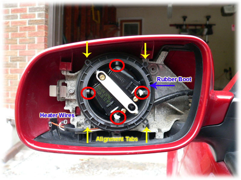

Ккато натисна копчето за регулиране на ел.огледалата надясно и почна да въртя,дясното огледало се мести нормално и си работи.А като дам на ляво,лявото моторче се чува как се върти но самото огледало не помръдва.Един път като нагласях дясното огледало и лявото се премести малко.Защо така и какво трябва да се направи? ГОЛФ 4 1.4
Моторчето ли е проблем или огледалото,самото огледало е удряно според мен

Самото огледало има едни щипки които се "щракват" на моторчето. По принцип, ако го натиснеш малко по-силно с 5 пръста (тоест с равномерно усилие) ще щракне. Но за по-сигурно, ако искаш го извади с отверка, но внимателно и не набивай отверката повече от 2-3см навътре.

Обърни внимание на червените кръгчета на снимката. Тези щифтове понякога излизат. Ябълковидни са, така че само с натискане си влизат на място. Ако са счупени ще купуваш ново огледало.

Ще пробвам до го натисна лекичко навътре,дано стане.А едно ново огледало колко лв е ~ ?Страно е,че като местя дясното огледало и лявото се мести съвсем малко,а иначе като пробвам да местя само лявото нестава.

Има опитах да вкарам огледалото навътре но ефекта е същия.Не разбрах обаче защо като местя дясното и лявото се мести съвсем леко в някаква различна посока и ми обърква всичко?
