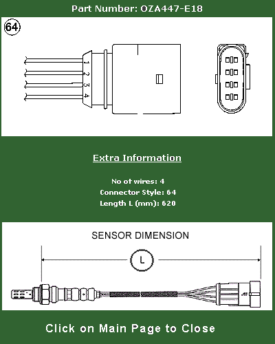

Колега ламда сондат на този мотор е с 4 проводника ...
Ако търсиш на NGK това е парт номера:
OZA447-E18

ти колега как мислиш NGK или BOSCH и 200лв ще стигнат ли
