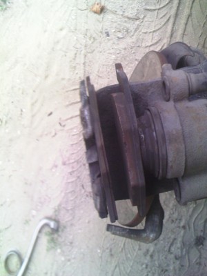

защо ми яде ваншната накладка повече от вътрешната каква е причината според вас

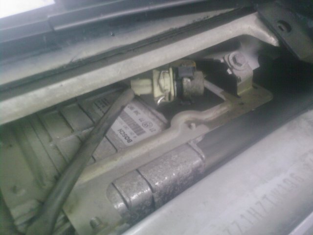

а този датчик някои знае ли за какво е

Блокирали водачи,тези на които е окачен апарата.Инерция има ли колата като хората?
Последна промяна от bobocamaro на Съб 03 юли 2010 11:19, променено общо 1 път.

Re: въпросче за накладки
дам имаше две пласмасови втълки които са сцепени няма ли да е наи добре да сменя и гумичките
инерция си има не сам усетил да задържат ако това имаш в предвид

а някои има ли представа какъв е този датчик

За външна температура на въздуха(защита) когато падне под около 7градуса климатика изклучва(предполагам имаш).

същия проблем го имах и аз изяде ми чисто нова накладка за норматив,престъргах втулката(водача) горе доло равномерно на шмиргел и всичко си дойде на мястото, коментирано е и във друга тема ако не се лъжа

дам имам климатик и а си помислих че е за него мерси за отговорите

датчика за външната температура на голф3 се намира на декоративната решетка под десния фар!

е тоз датчик какъв е тогава

сигурен ли си че е някакъв датчик

датчик е колега сигърен сам и кабелите влизат направо в еку-то

провери на кой пин влизат и аз ще погледна в датата какво пише /моторе е ААМ/,нали??

дам колега аам е утре ако имам време ще погледна

ето 4е пак се спори за датчика като в една по стара тема... колите с климатик имат този датчик дето го е снимал автора на темата.... а този датчик на бронята на ГОЛФ3 пак е за въздух но го има само на колите с МФА.... нека колегата да види на кои пин отива в ЕКУто...

имам климатик оригинален си
мфа-нямам
