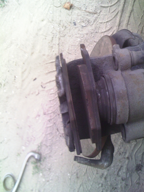

защо ми яде ваншната накладка повече от вътрешната каква е причината според вас :( а този датчик някои знае ли за какво е :)

Блокирали водачи,тези на които е окачен апарата.Инерция има ли колата като хората?

дам имаше две пласмасови втълки които са сцепени няма ли да е наи добре да сменя и гумичките :) инерция си има не сам усетил да задържат ако това имаш в предвид :)

същия проблем го имах и аз изяде ми чисто нова накладка за норматив,престъргах втулката(водача) горе доло равномерно на шмиргел и всичко си дойде на мястото, коментирано е и във друга тема ако не се лъжа
