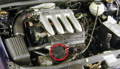

някой да ме светне какво е това под пластмасата? и какъв ще е ефекта ако капе масло от него?
и ако може да ми посочите каде е дебитометъра ?

Така като гледам тръбите това ти е филтъра за маслените пари от картера.
Ефекта като капе масло ще е миришещ и цапащ.
По-важно е защо капе масло.
Вероятния отговор - защото някоя от тръбите там ти е спукана или направо разложена от температурата.
И ефекта ще е точно този, от който се оплакваш - забиване, претрисане, игра на оборотите... Причината: влизане на нерегламентиран (неотчетен) въздух след дебитомера
Прегледай маркучите там и при нужда ги смени.

а къде се намира дебитометъра ? ориентировъчно

На дебелата гофрирана тръба след въздушния филтър

мерси, значи дебитометъра е бил там кадето предишния собственик е запушил дупката с тапа от бутилка ефтино вино или по скъп оцет, прекрасно
а аз мислех да се отърва от газовата уредба...
иначе от филтъра капе върху алтернатора, докато беше светло видях малка дупка от страни на кръглия "device" между двете тръби. ще го запушим с някое по издръжливо лепило и да видим.

но все още немога да намера каде е дебитомера, аз съм махнал оригиналния въздушен филтър, демек цялата кутия и съм с K&N конусен, който в него има датчика за темп на въздуха, но между конуса и дросела има само разклонение, в края от страна на дросела, в долната част на гофрираната тръба само тръбата която сабира масло(което отива обратно в двигателия?)

след 5 часа търсене в нета, стигнах до извода че ABF'ите нямат MAF тоест дебитомер, а си имат MAP което е в ECU'то.
