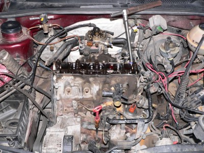

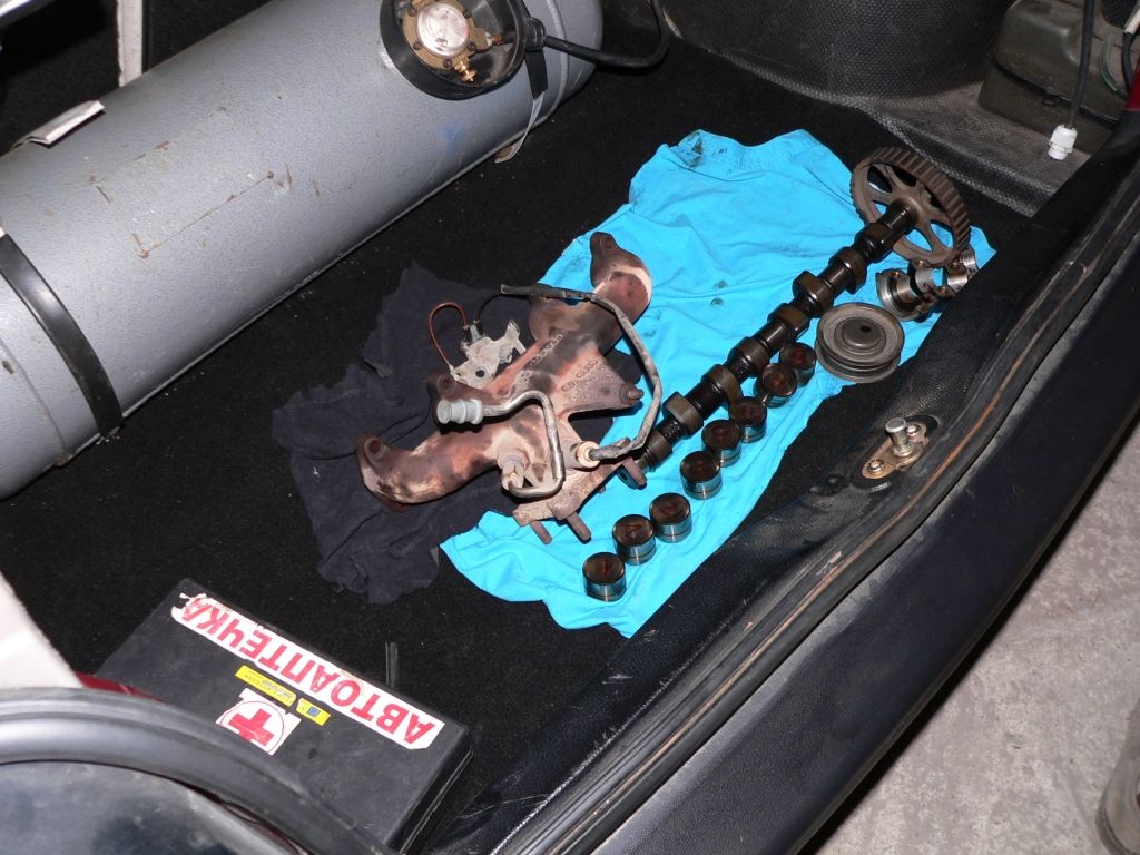

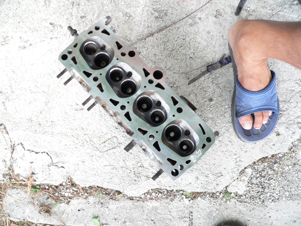

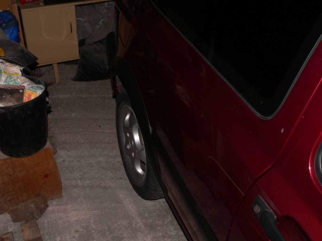

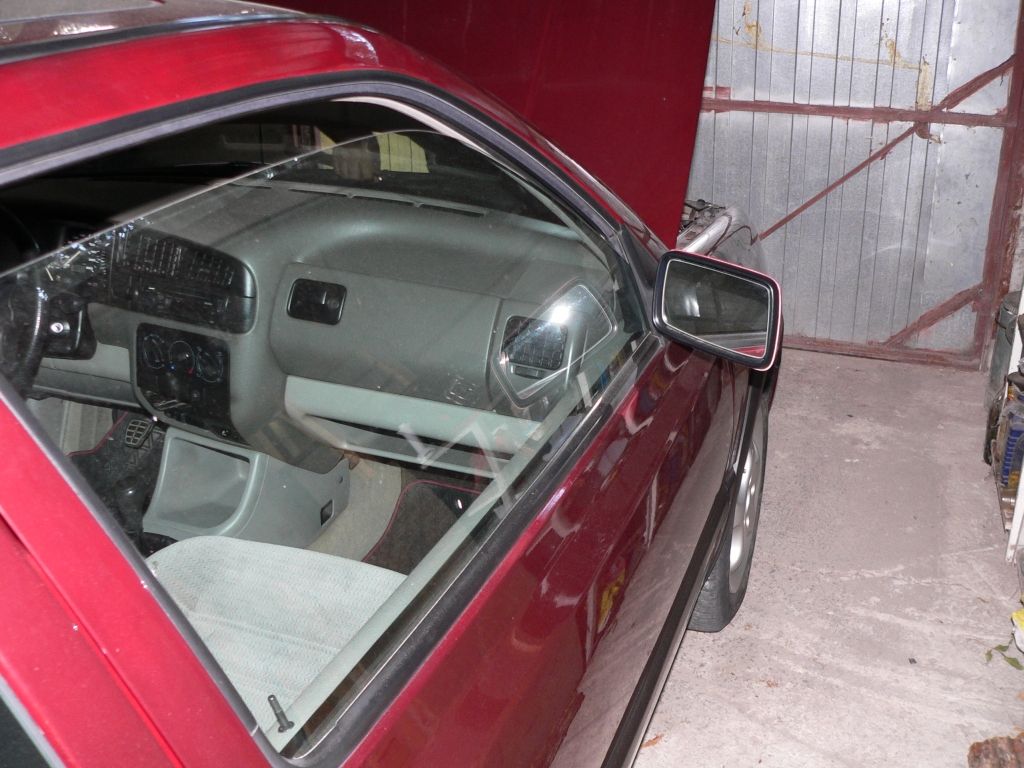

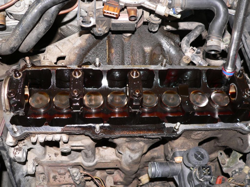

Значи двигателя махнахме главата, сменяме всички гумени съединения и уплътнения. Двигателя е в много добро състояние, почистихме го с нафта и бензин при нови течове да се знае от къде е. Буталата не мърдат като ги натиснеш отгоре, главата мина на шлайфане, взели са 0,173 от милиметъра после мина и през пароструйка. Колата беше с оригинална гарнитура. Що се отнася до двигателя ще изкара още ако не 20 то поне 10-15 години. От вътре колата е много запазена, със сиво табло и светлосива тапицерия, в бг е карана една година, но като гледам не е много поддържана, взех я с 4 различни гуми... хубавото е, че поне не е настъпвана. Купих нови прагове и бая ламарина за дъното, праговете са датски и ще ги ползвам от ръбчето надолу. Дъното от дясно има изгнило, а от ляво направо има 2 дупки, в които си пъхам раката и повдигам тапицерията. Стъклото е пукнато от дясно до малко над средата аз си намерих чисто ново с уплатнения ще ми направят отсъпка. Сигурно ще има още неща, които да изкочат на "новият" ми 18 годишен голф
, но все пак няма как. Цената беше 2200 и въпреки нещата, които трябва да оправя си мисля, че сделката е добра, с ремонтите може да мине малко под 3000, но това е в реда на нормалното.
