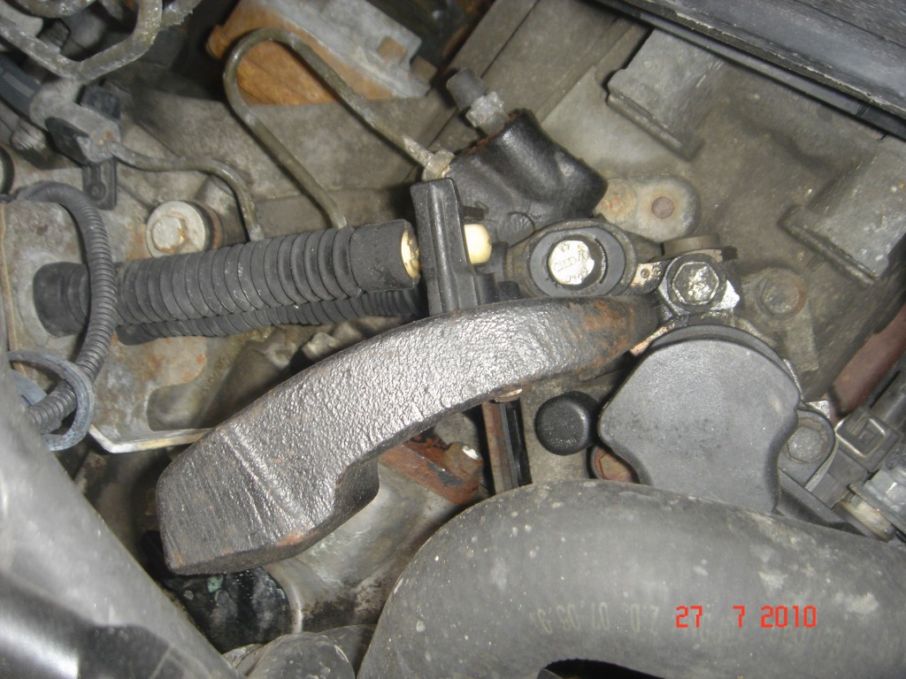

Някой да има снимка на това място. Като се отвори предния капак може ли да се види/пипа или трябва да се заляга под колата?

xploda написа:Някой да има снимка на това място. Като се отвори предния капак може ли да се види/пипа или трябва да се заляга под колата?
Под капака е, над скоростите - при мен изглежда така:
