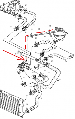

Също и разпробиване на изхода на тънкото маркуче за обезвъздушаване с 2мм бургия че новите ментаци-фланци там са много критични.
Последна промяна от mariovasi на Пет 10 сеп 2010 21:33, променено общо 1 път.
