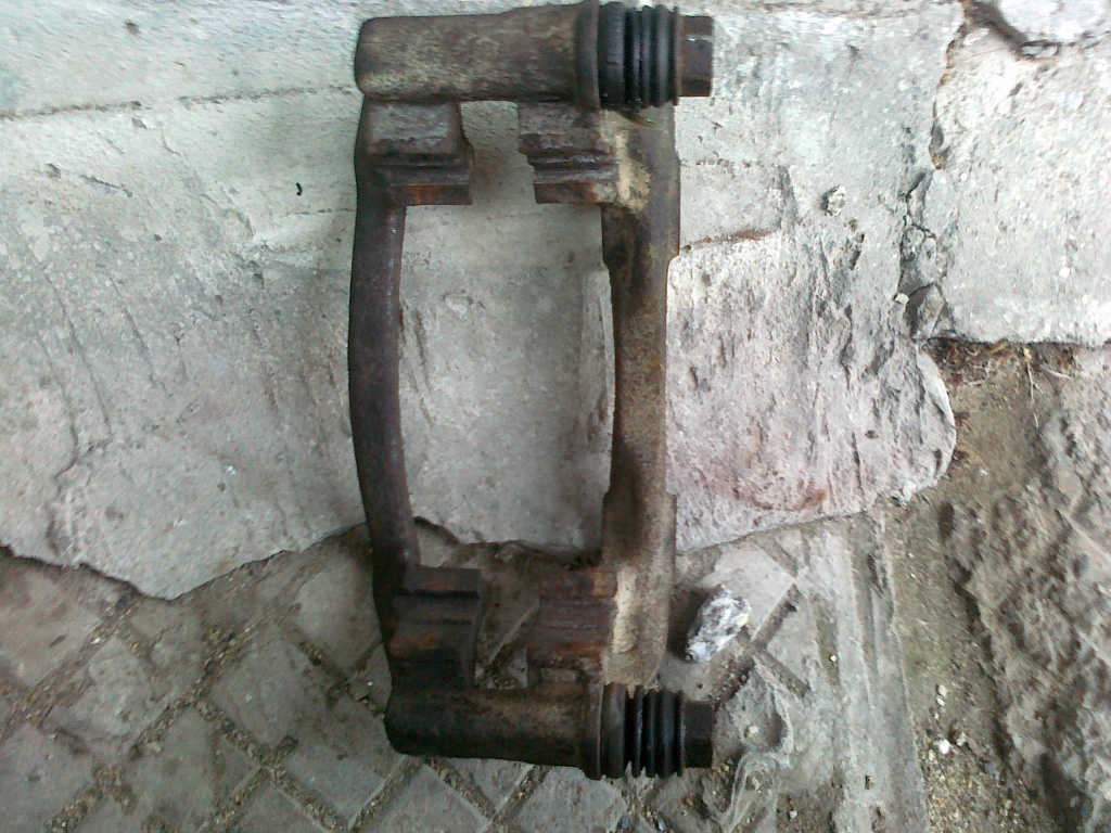

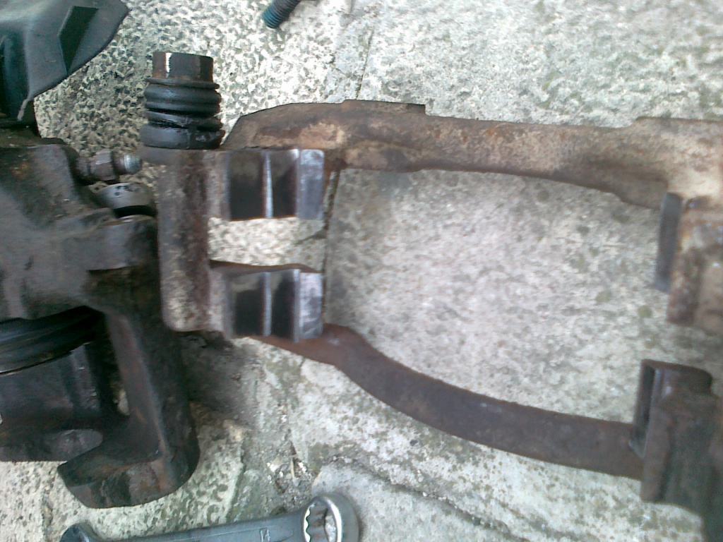

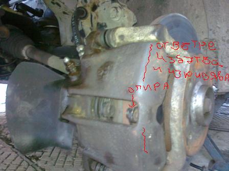

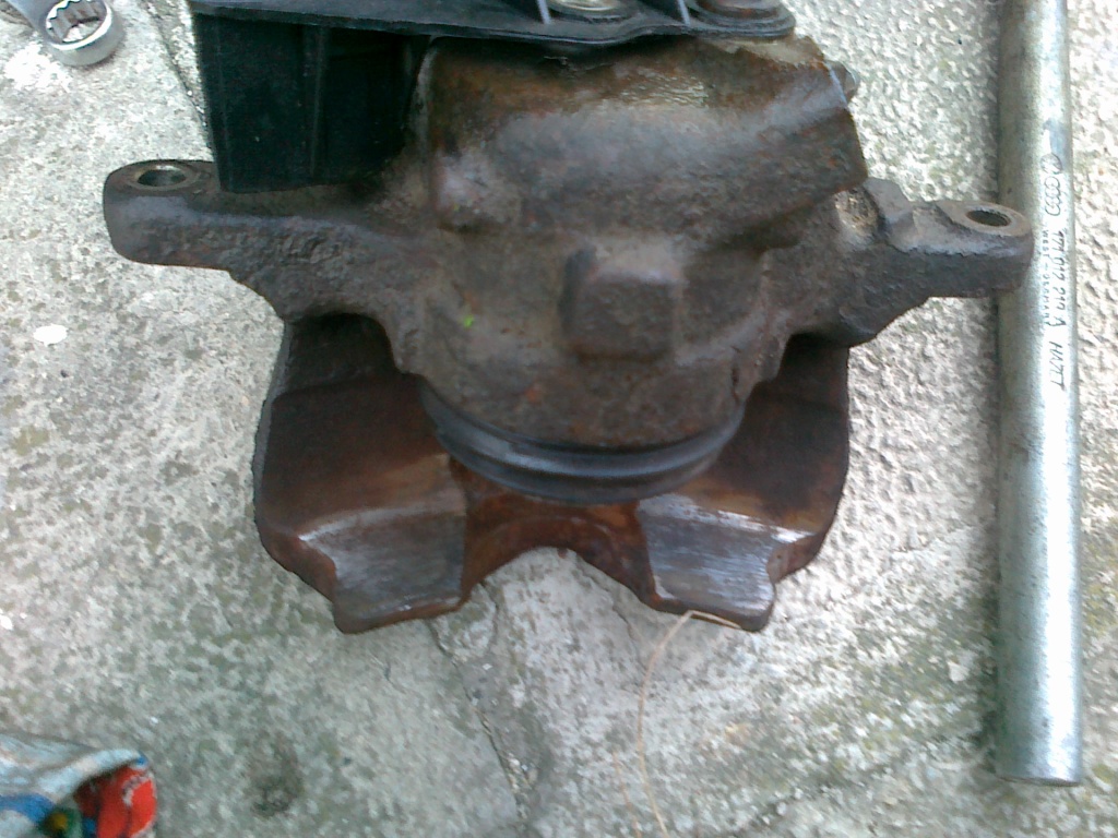

днес направих още една профилактика.смених маркуча макар да е здрав и зашкурих леглата само че с шлайфа до блясък.имаше и едно малко изкривяване на външна накладка затова и там минах добре с диска за сега не се усеща суркане, но като покарам утре ще видя.само днес като пробвах след обезвъздушаването и колата не кове гумите. нормално ли е заради ABSа. :gruebel въздух не остана и буталцето много е чувствително...
тука имаше проблем
