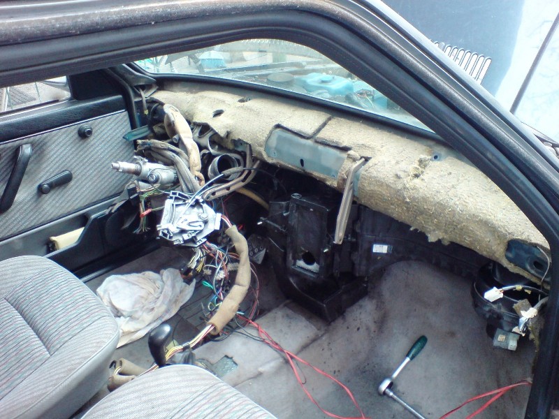

Не съм 100% сигурен как е при четворките, но на 2-ка и 3-ка се маха всичко за да стигнеш до радиатора на парното.
Ето така изглеждаше Джетата на братлето преди да сваля парното...успех
При нас радяторчето се спука защото една клапа в капачката на разширителния съд беше заяла и понеже антифриза като се загрее се разширява а повишеното налягане не се е освободило от клапата, а от най-слабото място.
В голфовете тези радиаторчета са Валео Маде ин Франсе и ни става ясно защо съсдават ядове.
