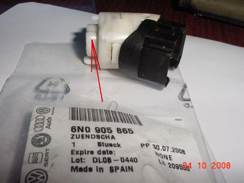

Колега,пружина че има -има,но вероятно има и спукване на една пластмаска там-та затова затяга,имам "клеморед" със такъв дефект,но в момента не мога да кача снимката..ще пробам след...минути...часове... :evil: ..дни..

Маслото не помага,защото няма как да проникне през патрона на ключа до контактната система(клеморед)-това са различни "бири" и може да е прокиснала всяка от тях поотделно,рядко-но се случва-и двете :drinking:

Мда,моя е ,що не я намери по-рано бре...Аз взех това чудо за 48 пари,най -скъпия дето намерих!

Две години..сега се сетих за него.За свалянето си трябва една скоба за втулката под волана,аз я имах и още я имам(служебна) и смяната стана за 10-15 минути.Кофти винтче на кофти място има там,някои го чупят и правят измишльотини с клипсове,голем гърч с неясен резултат.Даже някъде бях качил и една снимка с 'дупката" ,която се прави на самия патрон,ако се наложи неговото разглобяване.Абе що ли на времето не сложих "бъстър" копчета и изобщо да хвърля ключа...ем мога ,ем ме мързи..
