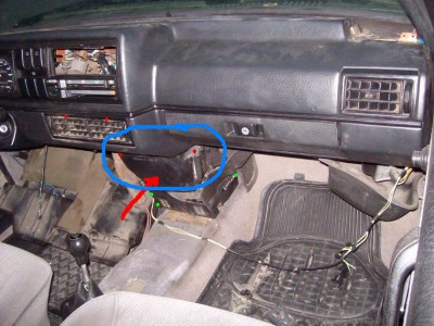

та на въпросът колеги няма смисъл да ги качвам снимките т.к. в тази тема 1-ва 2-ра и 4-рта снимка са еднакви като моите има съвсем малка разлика в 4рта снимка аз имам отгоре една пластмаса която беше хваната с пластмасови гаики развих ги но тя някъде нагоре продължава и не мо успях да я махна един вид до там съм стигнал утре няма да е че съм до късно на работа но др ден ще продължа с информацията от темата
само да поясня че моите жила са посредата вътре в пластмасата която е на 4-рта снимка съшата тази пластмаса сваля ли се ? и къде е самото радиаторче че не схващам нещо

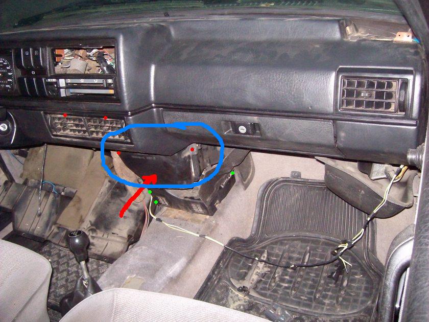

Колега, надраскал съм ти на снимката зоните, където се разглобява:
1. Червено - въздуховод към духалките: маха се по следния начин-насочваш духалките нагоре и виждаш по една видия във всяка, развиваш ги, издърпваш духалките към теб, след това развиваш пластмасовите гайки на самия въздуховод и го издърпваш надолу и към теб.
2. Зелено - въздуховод към краката на пасажерите: отбелязал съм ти къде се намират видиите, след като ги развиеш внимателно дърпаш пластмасите съответно наляво и надясно (съединяват се посредством щипки) и пред теб остава само кутията
3. Синьо - кутията, в която стои радиаторчето: развиваш двете гайки, които са отвън на купето (зад мотора) и след това издърпваш кутията към теб и леко надолу. След като изкараш кутията навън радиаторчето е от горната й страна, захванато с 1-2 болтчета отгоре, развиваш ги и вадиш проблема (
) навън .
Е от това по-просто не можах да го обясня
. Надявам се да съм ти помогнал и тоя път да свършиш работата докрай

колега много съм ти благодарен никой не е казал че не разбирам наистина мн добре си го обяснил точно както бих и аз го направил може би само с разликата че няма да сложа цветове благодая ти много слизам долу да го продължавам
още веднъж мерси много
