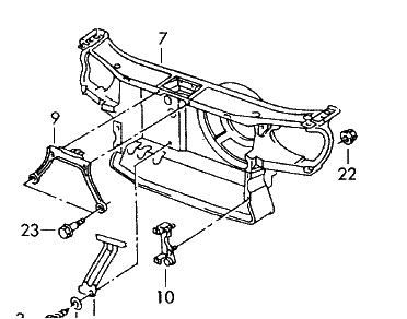

Сямна за минути....ама не точно :D
Перката при Голф 3 с цел да е ш**ано е направена почти невъзможна за сваляне.При другите модели (без оглед на годината на производство,Пасат,Поло,Голф 2 и 4 и т.н.) е направена да се сваля откъм двигателя с малко разглобяване и сваляне на най-много 2-3 неща, но тук е закрепена на така наречената "очиларка" и за да се свали, се разпилява цялата предница на колата (назад няма да къде да се свали понеже там са и крепежите).
Следва сваляне на бронята,заедно с гредата под нея,воден радиатор (и климатичен,ако колата има такъв),развиване на 3 гайки М6 от към двигателя и изваждане на перката напред.
Ето тук седи :
MITKYyY_BS
Мнения: 9
Регистриран на: Пет 27 авг 2010 13:48
Местоположение: Burgas
Re: Перката на радятора скърца ...
Мнениеот MITKYyY_BS » Сря 29 сеп 2010 17:34
Мерси много колеги за информацията дано да успея да се справя защото наистина си е сложничко. :)
