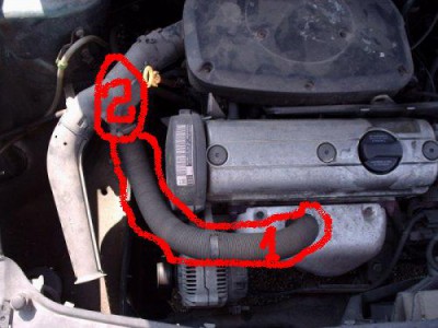

Колегата говори за маркуча означен с 1 на снимката. Маркуча служи за отвеждане на топлия въздух от изпускателните колектори към всмукателната тръба. Според мен има минимален ефект от този маркуч само зимно време и то при положение, че работи клапата (номер 2), която определя от къде да смуче въздух дросела. Дали студен въздух от всмукателната тръба или топъл въздух от изпускателните колектори. Вероятността обаче тази клапа да работи на 10-15 годишна кола е минимална и поради това влагането на пари в този маркуч се обезсмисля. Сменявах го два пъти на бившия ми Голф и накрая ми писна и махнах цялата тръба заедно с клапата (не знам дали работеше) чак до кутията на филтъра. Не съм усетил разлика в загряването или вървежа на колата, нито зима, нито лято, нито на газ (ГИ), нито на бензин. Повечето АЕX и АЕЕ, които съм виждал са без този маркуч. В Поло форума имаше коментирано за този маркуч, ако някой му е интересно, да търси там и да чете. За колегите които са от София, гофриран маркуч с такъв диаметър имаше в едно магазинче за маркучи на Ломско шосе. Струваше 7лв. преди 2 години, но не знам дали още го има магазина.

И този Голф 3 от снимката има филтърна кутия, но при АЕЕ и АEX е кръгла и се намира над всмукателните колектори, не е правоъгълна долу под фара. Това какъв въздух да смуче мотора определя клапата която се намира в тръбата. Клапата се затваря и отваря от пружина и една биметална пластина. Така, че мотора не си определя сам и това, че може да не му хареса въздуха звучи несериозно.

Точно за този маркуч говоря. Съмнява ме да не повлияе нещо на разхода, защото малко или много се нарушава притока на въздух, когато е скъсан. Също се чудех, че когато е скъсан това може да доведе до по-бързо замърсяване на въздушния филтър. Надявам се да не съм прав !
